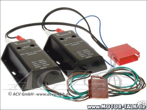

Tut mir leid das ich den sicher X-tausenden Beitrag zu diesem Thema mache aber ich blicke da einfach nicht durch und in den bereits bestehenden Beiträgen konnte ich nichts finden was mir weiter helfen könnte.
Ich habe einen 2001er TT mit BOSE und versuche ein neues Radio zu verbauen. Ich habe den Einbaurahmen, die Phantomspeisung für die Antenne und den Adapter Dietz 17005. Also alles was angeblich nötig ist um ein neues Radio zu verbauen.
Problem #1: Der Plastikclip am roten Stecker am Fahrzeug ist am oberen Ende aber der passende Schacht am roten Stecker des Dietz 17005 ist in der Mitte. Der Plastikclip am dem kleinem schwarzem Stecker am Fahrzeug ist am unteren Ende aber der passende Schacht am dem braunem Stecker des Dietz 17005 ist in der Mitte.
Problem #2: Der dritte Stecker am Fahrzeug ist meiner Meinung nach für den CD-Wechsler und der dritte Stecker am Dietz 17005 geht natürlich an den Boxenanschluss des Neuradios. Aber wie wird der Neuradio mit Strom versorgt? Fehlt da nicht noch ein Stecker??

der dietz 17005 hilft dir nicht weiter.
du brauchst einen von den beiden die ich in diesem fred auf der 1. seite ganz unten gepostet habe!
je nachdem wie viel vorverstärkerausgänge dein neues radio hat.

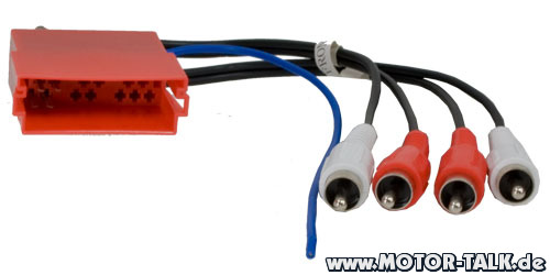

Also dein 1. Bild ist ein Adapter auf Chinch! http://www.motor-talk.de/.../Attachment.html?attachmentId=575352
Und den 2. Bild ist ein Adapter mit Frenquenzeichen?! http://www.motor-talk.de/.../Attachment.html?attachmentId=575353
So oder so, wenn man sich mein 1. Bild ansieht kann man perfekt erkennen das der rote Stecker nicht passt also was soll ich mit den 2. Adaptern? http://i213.photobucket.com/albums/cc105/st0ke/auditthifi_00001.jpg
Ich brauche einen roten Stecker der den Schacht zum einhacken der Plastikclips um oberen Ende des Steckers hat und nicht in der Mitte! Welcher Adapter hat diesen Stecker?

nochmal: der dietz 17005 passt nicht!!!!!!!
und den roten stecke brauchst du nicht! der is für die displaybeleuchtung des concert1.
der 8-pol-schwarze ist für die stromversorgung, der schwarze mini-iso für bose, freisprecheinrichtungen, navi usw......
heißt somit: du hast am tt keinen brauen 8-pol-stecker der bei nicht-bose anlagen für die lautsprecher zuständig ist!
und warum!?: du hast bose und das läuft alles (front und rear) über eine endstufe und den mini-iso!
deshalb auch einen der beiden anderen adapter!
hast du an deinem neuen radio 2 chinchstecker (also vorverstärkerausgänge), dann adapter 1
wenn nicht, dann adapter 2 (das sind keine frequenzweichen sondern ne art travo, die das ausgangssignal auf vorverstärker niveau bringen!)

Ich habe 3 Stecker die vom Fahrzeug aus gehen. Den 8 poligen für den Strom, den großen schwarzen für den CD-Wechsler und den roten Stecker!
Du sagst den roten brauche ich aber das ist doch der Mini-Iso???!!!
Das mit Mini-Iso auf Chinch ist mir schon klar das ich so den Radio direkt anhängen könnte aber wenn man sich das Foto meiner Verkabelung am TT ansieht kann man sehen das egal welchen Adapter man sucht und findet, ich brauche den roten Stecker der den Schacht zum einhacken der Plastikclips um oberen Ende des Steckers hat und nicht in der Mitte!

Also es gibt doch 2 Lösungen normalerweise bei Vollaktivem Bose System... nämlich einmal dass der Pegel der Lautsprecherausgänge am Radio durch den 17005 herabgesenkt wird und ans Bose ausgibt oder eben, dass man die Lösung mit Cinchausgängen nutzt und einen anderen Adapter verwendet... mach mal nen Photo von den Anschlüssen an deinem radio hinten und sag uns mal wie das Modell heisst.
den Dietz 17005 kannst Du normal verwenden, musst Du aber nicht...
Zu deinen Photos...
der schwarze vom Kabelbaum des Autos kommt direkt ins Radio (das ist Stromversorgung, da wird der Dietz nicht dazwischengeschaltet
(Du musst aber Dauerplus und Klemme 15 vertauschen, da das bei VW/Audi anders verkabelt ist. Klemme 15 (das ist Zündungsplus) musst Du zB vom Sicherungskasten neu holen und zum Radio verlegen... damit das Radio angeht wenn die Zündung einschaltest... da gibt es am Sicherungskasten (der sitzt links am Amaturenbrett (Tür muss dazu geöffnet sein) einen Anschluss der perfekt passt damit das Radio erst dann ausgeht wenn der Zünschlüssel gezogen wird (weiss gerade aber nicht mehr auswendig welcher das war)
der Braune von dem Dietz (Lautsrecher ausgänge kommt direkt ans Radio) der zweite Braune ist nur für den Porsche Boxter
das andere Ende des Dietz 17005 kommt dann in das passende vom Kabelbaum des Autos
Mit CD Wechsler etc. wars das dann denn die Ansteuerung funktioniert ja nur mit dem Original Radio... auch die anderen Funktionen wie Anzeige des Senders im Kombi etc. gibt es dann nicht mehr....
Passt das so bei Dir?
der Dietz dient ja nur dazu, dass er die Lautsrecehrausgänge von X Volt auf 3-4 Volt herunterpegelt.... mehr nicht....

1. Rot brauchst du nicht und ich hab dir geschrieben warum!!!!!! DISPLAYBELEUCHTUNG DES CONCERT1
2. Guck dir bitte mal die stecker genau an und du wirst erkennen warum mini-iso mini-iso heißt und es nicht der rote sein kann!
3. Vergiss 50% von dem was *jensabel geschrieben hat!
4. verwendest du den adapter so wie *jensabel geschrieben hat, ist deine faderfunktion weg, da die gesamte anlage über front betrieben wird.
5. den roten iso brauchst du nicht (nochmal zum besseren verständnis!)
6. für einen einwandfreisen betrieb brauchst du einen der beiden adapter die ich schon erwähnt hatte.
