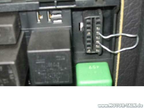

Lies doch bitte erst mal die Fehler aus....
