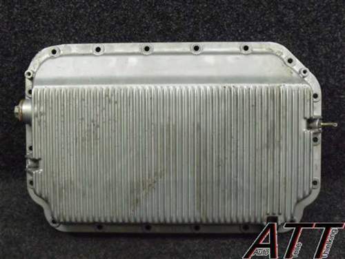

Moin zusammen,
Ölwechsel steht an.Da ich seit langen meine obere Ölwannendichtung beobachte wie sie sifft soll sie nun raus.Oder ist es son horror aufwand wie teilweise hier geschrieben und ich lass es??Ja-SUFU habe ich genuzt ;)
Allerdings gibt es kaum was brauchbares.Der eine schreibt was von Motor raus,der andere Aggregateträger raus, noch nen anderer sagt alles quatsch ist total easy.
Wer hat das denn gemacht und könnt mir helfen?
Gruss Dennis

Hallo, ich habe beide Dichtungen bei der Gesamtüberholung des Fahrzeuges gewechselt. Dabei hatte ich den Aggregateträger komplett raus da ich eh alle Buchsen in ihm ersetzen wollte.
Ist einiges an Schrauben in den Ölwannnenteilen die raus müssen und nicht wunden wenn in der unteren Ölwanne eine einzelne Schraube liegt. Diese haben mehrere Schrauber beim Wechseln die Ölwannendichtungen gefunden. Es gibt hier bereits ein Posting wo so einiges über den Wechsel drin steht.

Der Motor kann 100% drin bleiben. Da ich meinen Aggregateträger ganz draußen hatte habe ich den Motor mit einer Traverse und Kette abgefangen. Ist nur eine Fummelarbeit da aus den beiden Ölwannteilen jede Menge Schrauben zu entfernen sind und einige recht versteckt sind.

So habe das werk vollbracht.
Alles in einem machbar :)
Wollte mal eine Hilfestellung geben.
1. ÖL runter
2. Öl Filter ab
3. Untere Ölwannendichtung abschrauben
4. Sieb+Ansaugstutzen ausbauen
5.Dann alle Schrauben der oberen der oberen Ölwanne lösen wo man rankommt.Denn wenn der Aggregaträüger abgesenkt ist kommt man an bestimmte Schrauben nicht mehr dran.
6.Aggregateträger die vorderen Schrauben heraus drehen (1X links 1X rechts SW 16) Dadurch senkt sich der Träger ab und es ist genug Platz die wanne abzunehmen.Falls doch was klemmt hilft es an der Kurbelwelle zu drehen.
7.Anlasserschraube nicht vergessen.Neue Dichtung als hilfe nehmen um "versteckte" schrauben zu finden.
Das sind so die wesentliche arbeitschritte.Nen paar kleinigkeiten muß man noch abschrauben aber das versteht sich von selbst.
Hoffe das jermand was mit anfangen kann.Wer sonst noch fragen hat darf sich gerne melden.
Gruss Dennis
