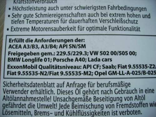

Hallo
Ich denke es gibt viele gute Öle, aber die meisten verwenden das. (siehe Bilder)
Oelhinweis-001
Oelhinweis-002

Wirklich wichtig ist die erteilte Freigabe. Wenn auf der Öldose steht: "Entspricht der der Norm..." so ist das keine Freigabe, wie schon weiter oben erwähnt

@Aljubo schrieb am 19. Februar 2016 um 10:04:31 Uhr:
Hallo
Das Mobil New Life LL01 verwende ich für alle meine Benziner, ist auch die Empfehlung von meinem :)
