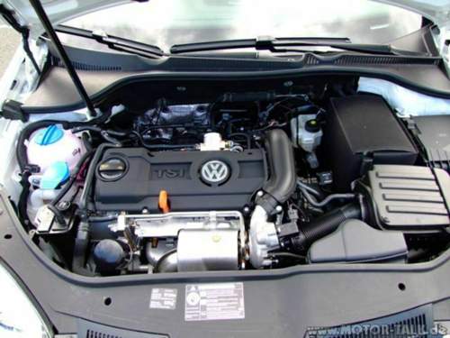

Ich spiele mit dem Gedanken mit eine Ölabsaugpumpe zuzulegen, da der Ölwechsel so deutlich einfacher und sauberer vonstatten geht. Die Proxxon 25262 sieht mir ganz passabel aus. Kennt hier jemand das Modell oder kann eine andere Ölabsaugpumpe empfehlen?
Der Saugschlauch der Proxxon-Pumpe paßt nicht in die Peilstaböffnung meines TSI ... deshalb habe ich mir die PELA 6000 besorgt. Diese hat einen steifen und gummiummantelten Metallsaugschlauch. Als weitere Vorteile werte ich bei der PELA die Handbedienung und den integrierten, verschließbaren 6l-Sammelbehälter ... zum einen braucht man keine elektrische Energie (das schont die Batterie), zum anderen erreicht man - je nach Muskelkraft - deutlich höheren Unterdruck am Saugschlauch.
Ich fahre mein Öl vor dem Wechsel richtig schön heiß (95-100°) ... dann stelle ich den Wagen ab und warte 20 Minuten und sauge das Öl ab. Wenn das Vakuum abgebaut ist, wiederhole ich diesen Vorgang noch zweimal, um die weiterhin ablaufenden Reste auch noch 'rauszubekommen.
Was die Angst vor verbleibenden Verschmutzungen in der Ölwanne angeht: diese ist weitestgehend unbegründet. Größere Partikel werden im Ölfilter zurückgehalten (diesen immer mitwechseln), kleinere werden durch die im heutigen Hochleistungs-Öl enthaltenen Additive dispergiert und in Schwebe gehalten.
Das Vorurteil gegenüber dem Absaugen stammt noch aus der Zeit, als viele Fahrzeuge nur einen Nebenstromölfilter hatten, der nie die gesamte Ölmenge filtern konnte, so daß Partikel zu Schlamm agglomerieren konnten. Wenn Du einen Zwischenölwechsel durchführst und Dein Ölfilter noch intakt ist (und Du das Wechselintervall nicht um das Doppelte überzogen hast), ist Schlammbildung in der Ölwanne kein Thema.
Außerdem weiß niemand, wie in einer Werkstatt der Ölwechsel durchgeführt wird bzw. wieviel Öl dort im Motor verbleibt ... es könnte z.B. sein, daß auch dort das Fahrzeug nicht mit warmem Öl auf die Bühne gefahren wird und nicht lange genug "ausbluten" kann (Stichwort: Richtzeiten).

Ich hab die genannte Proxxon Pumpe seit 2 Jahren in Gebrauch.
Benutzt habe ich sie an einem Passat 2.5 V6 TDI Bj. 2004, Golf 3 1.8ltr 90 PS Bj.1997, an einem Golf 4 2.0ltr 115 PS Bj.1999 und an einem Audi 80 B4 2.0 90 PS Bj.1994.
An den vorgenannten Fahrzeugen hat das Absaugen dann gut funktioniert, wenn das Motoröl vorher warmgefahren wurde.
Im kalten Zustand ist es zu steif (oder die Pumpe zu schwach:-)
Auch Synthetiköl musste ich vorher etwas warmfahren, damit es dünnflüssiger wurde.
Etwas umständlich ist die Lagerung der nicht benutzten Pumpe, da in den Schläuchen (trotz leerlaufen lassen), immer Restöl verbleibt und sich später den Weg ins Freie sucht :-)
Deshalb lagere ich die Pumpe jetzt in zwei ineinandergesteckten Plastiktüten und wickle die ineinander gesteckten Schlauchenden in einen alten Stofflappen.
Die mitgelieferte Sonde bei der Proxxon hat einen Außendurchmesser von 6 mm. Das sollte eigentlich passen.
Dachte ich anfangs auch ... aber wenn die Peilstaböffnung auch exakt 6mm Durchmesser aufweist, kriegt man den Kunststoffschlauch der Proxxon nicht eingeführt und erst recht nicht bis auf den Boden der Ölwanne.

Einige neuere Audi Modelle sollen überhaupt keine Ablasschraube mehr haben. Dort wird nur noch abgesaugt.
Bei dem TSI geht nicht mal der Ölstab leicht rein.
