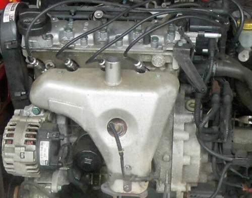

Hi, ich habe ein kleines problem: Ich hab beim Versuch,den Ölfilter zu lösen, den ansatz , also den teil, auf den ich die 24er Nuss setze zerotzt., bin 2 mal abgerutscht. Jetzt habe ich keine Chance mehr mit der Nuss. Da unten ist echt wenig platz,. Welches Werkzeug nutzt ihr, um das Ding zu lösen? Einen Schraubenzieher will ich da nicht reinhämmern...
Danke und Gruß, timon

Gibt solche Schellenbänder oder Ketten, mit Knarren Vierkant. Würde in Deinem Fall, die Schraubenzieher, oder große Wasserpumpen Methode anwenden. Bei öfteren Ölwechseln, solltest Du Dir so ein Ölfilterspannband zulegen.

So eine Ölfilterkralle könnte auch noch hinpassen:
https://www.amazon.de/.../ref=sr_1_14?...
Muss ja nicht Hazet sein - vielleicht klappt es mit einem preiswerteren Modell ja auch.

Hallo blue-shadow, wie Roomstergirl schon bemerkt hat, hattest Du heute um 7.10 Uhr wohl noch deinen Usernamen vor den Augen. Außerdem habe ich geschrieben "so eine" und nicht "diese" Ölfilterkralle. Und ein Scroll-Rad scheint deine Maus auch nicht zu haben, sonst wäre es noch klarer gewesen, denn ein paar Zentimeter tiefer waren doch wohl genug preiswertere Angebote.
Im übrigen habe ich bewusst diesen Typ vorgeschlagen, weil er m. E. platzmäßig am ehesten passt.
Der TE hat zwar keinen MKB von seinem Polo angegeben, aber ich denke, es könnte ein AUD sein, und da ist -wie man auf dem Bild sehen kann- zwischen Krümmer und Lima echt nicht viel Platz.
Filterwechsel, wenns der Vorgänger mehr als handfest angezogen..ein Graus
Ja. Und weil der hier vorhandene Sechskant einen unwissenden Hobbyschrauber
zum Festziehen mittels Ratsche verleitet, und zwar mit deutlich mehr als 20 NM.
Zusätzlich wird auch der Gummiring nicht immer eingeölt.
Gruss, Werner
Der Vorgänger war ich selbst....ist mir das erste malpassiert. Asche auf mein haupt. Es ist bzw. Tatsächlich der aud Motor. Ich denke, ich werde mir so eine 76 mm Glocke kaufen. Damit habe ich wahrscheinlich den besten Hebel. Sie muss nur tief genug sein: http://www.ebay.de/itm/291810542061?...
Wenn der Filter wie bei Talker1111 ist reicht auch eine 27 mm Nuss und eine Knarre.
Gruß Krimelmonster1967
Da solltest Du oben mal von Anfang an lesen. Da steht, warum das nicht mehr
funktioniert. Bei manchen ist dort SW24, andere haben dort SW27.
Gruss, Werner

@timon wenn der gezeigte Ölfilter ein Sechskant hat, wieso willst du dann ein 4 Kant Ölfilterschlüssel kaufen?

. . . wenn der gezeigte Ölfilter ein Sechskant hat, wieso willst du dann ein
Der 1/2" Vierkant ist der ANTRIEB !
