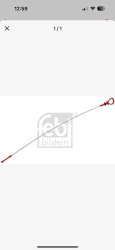

da ich an meinem 420 CDI (Vormopf) Bj 06.2006 keinen manuellen Ölmeßtab habe wo ich den Ölstand messen kann, wäre meine Frage ist ein solches bei diesem Motor möglich, wenn ja wie groß wäre der Aufwand?

Fahr zum freundlichen bestell das Teil. (Preis weiß ich allerdings nicht)
Nimm den Blindstopfen raus und steck den Ölmeßstab rein.

Ich kann dir nur beschreiben wo bei mir der Ölmeßstab ist:
Motorhaube öffnen. Im hinteren Bereich des Motorraumes, fast schon an der Spritzwand auf der Fahrerseite befindet sich der Ölmeßstab.

Bei meinem 200K sitzt das Rohr für das Automatikgetriebe und das Rohr für den Motorölmessstab direkt nebeneinander wenn man vor dem Auto steht links hinten an der Spritzwand.
Bei Fahrzeugen ohne Messstab müsste trotzdem das Rohr vorhanden sein da bei Mercedes eigentlich immer das Öl abgesaugt wird.
Die Öffnung für das Automatikgetriebe erkennt man daran das der Blindstopfen mit einem Sicherungsstift (ein Stück Plastik in rot oder schwarz) versehen ist.

Das Ding hinten mit der roten Kappe ist für das Motoröl.

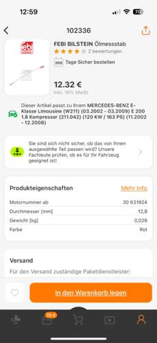

Hab den Ölmessstab für das Messen des Motorenöl bestellt kostet nur 10,63€. Auf der Führungsleitung des Ölmessstabes sitzt ein Blindstopfen der nur abgezogen werden muss.
Hallo hat jemand die Teile-Nr für den Meßstab für den 220er Vormopf mit Schaltgetriebe?
