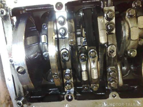

Hallo,wollte Heute meinen Kurbelwellensimmering machen .
Ich war der festen meinung das die suppe von da kommt.
Hab jetz bis dahin alles weg nur es kommt nicht von der Kurbelwelle.
Der Hydrospanner b.zw. in der nähe ist es am meisten und oberhalb des Stirndeckels.
Eine Nockenwelle verliert auch ein wenig aber mann kann sehen das es von dort nicht einmal bis unten läuft.
Ich hoffe Ihr könnt auf den Bildern was sehen der Focus fuktioniert da nicht so gut verschiedene abstände.

Themenstarteram 25. Januar 2008 um 17:08
Oberhalb Stirndeckel
Themenstarteram 25. Januar 2008 um 17:09
eins noch

Noch ein paar Bilder
Themenstarteram 28. Januar 2008 um 18:35
Wieder gereinigter Stindeckel verbaut
Themenstarteram 28. Januar 2008 um 18:36
Offener Stirndeckel

Ist für die Oelpumpe und für son teil was das Oel an die Kolben wirft /zur Kühlung der Kolben,den Fachauausdruck weiß ich allerdings auch nicht.
Leider sehe ich den Thread erst jetzt, es gab mal eine Serie schlecht gefertigter Deckel die nicht plan waren und deshalb undicht wurden. Ist bei Audi bekannt, TPL habe ich aber nicht.
Das Teil ist die Ausgleichswelle, eingebaut weil V6-Motoren mit 90° und andere auch von Natur aus keinen 100% Massenausgleich haben wie z.B. ein R6.

Hallo,oh hoffentlich hab ich nicht so verbogenes ding wieder eingebaut-das war ne scheiß arbeit.
