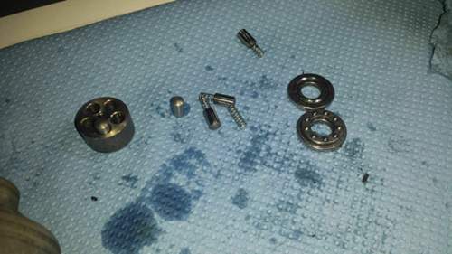

verstehe ich das Richtig auf Bild 1?
Schraube Hd ist zum Öl ablassen
Schraube HF zum Öl einfüllen.
Wo sitzt denn dann der Filter?
Rechts unten bei dmin?
Danke und Grüße
Themenstarteram 26. April 2014 um 20:42
Bei der 60.000 Inspektion hatte ich zwar Öl auf der Rechnung aber keinen Filter.
am 26. April 2014 um 22:18
That's correct! Es gibt offenbar keine deutsche Quelle für solche Bilder.
Hd = Haldex drain plug (Altöl-Ablass) / Hf = Haldex fill plug (neuer Nachschub). Die benachbarten Einfüll- und Auslassöffnungen für das Differential sind in der Übersichtsfotografie ebenfalls zu lokalisieren.
Der Ölfilter ist - wie von @suedwest bereits beschrieben - quasi spiegelbildlich von der Einfüll-Öffnung (auf der "Beifahrerseite" sozusagen) am Haldex-Gehäuse angeflanscht und scheint - so lässt es zumindest die spezielle Form des Filterschlüssels (Bild) vermuten - im allgemeinen konstruktiven Hinterachsen-Wirrwar relativ umständlich erreichbar zu sein :rolleyes: ? In der vierfarbigen Phantom-Darstellung ist die Kupplung übrigens von der rechten Seite dargestellt ... und damit auch der Filter gut sichtbar!

Haldex IV und V unterscheiden sich technisch schon etwas. V hat keinen federbelasteten Druckspeicher mehr, ist ca. 1,4 Kg leichter, baut etwas kleiner und soll noch dynamischer regelbar sein. Seit Ende 2013 sollen auch im Tiguan Haldex der Gen. V verbaut sein.
Den Spezialschlüssel zum Filterwechsel braucht man übrigens nicht. Der Filterdeckel ist mit zwei Schrauben befestigt -> siehe Bild.
Nach meinem Kennisstand wird der Filter bei der normalen Wartung nicht gewechselt. Er wurde bei Gen. IV extra vergrößert. Es wird lediglich das Öl gewechselt. Bereits alle 30000km frisches Öl ist übrigens nicht verkehrt. Die Brühe, die beim 60000er Zyklus herauskommt, spricht Bände. Bei Gen. IV läßt sich der Ölwechsel durch die getrennten Füll- und Ablaßöffnungen viel leichter durchführen als bei Vorgängerversion. Den Filter bekommt man offensichtlich immer noch nicht als Standardteil beim Händler weshalb sich einige Spezialisten dem Vertrieb angenommen haben.
