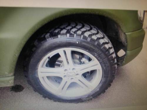

Hallöchen, wer passende kompletträder für nen w163 sucht ich kann helfen. Möchte meine abgeben... hier 2 Bildchen. Ich hab sie ca 5000 km gefahren.
einfach melden wär Interesse hat.
MFG Ben
Schick, passt aber nur auf VorMopf mit Schwimmsattelbremse,
Scheibe 303 mm Durchmesser.
LG Ro
@LT 4x4 schrieb am 16. August 2015 um 18:42:40 Uhr:
LG Ro
Ja, auf meinen passen die auch nicht:rolleyes:
LG Detlef
