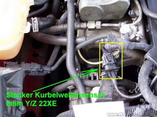

Den Nockenwellensensor habe ich gefunden, aber wo steckt denn der Kurbelwellensensorstecker?
Dann die vielleicht doofe Frage, wie ziehe ich diesen Stecker ab?
Der NWS ist ja ziemlich eng oben plaziert. Muss man da was zusammenpressen, oder... will ja diesen Stecker nicht mit Gewalt versuchen rauszuziehen

Habe dein Bild mal kopiert,wenn ich darf!
da siehst Du gelb den Verlauf des Kabels vom KW-Sensor und beim gelben Kreis,unterhalb des Kabelkanals vom Motor ist der
Stecker vom KW-Sensor,auf einem schwarzen Blech-reingeklickt!
schaue mal nach dem rot markiertzen Schlauch der Kurbelgehäuseentlüftung,dieser ist ungemein wichtig,für einen stabilen Leerlauf!
faßt er sich wie Kaugummi an,bitte erstzen,geht auch 9er Benzinschlauch!
am Ende,unterhalb der Drosselklappe befindet sich ein kleines Rohrstück im Ansaugkrümmer,bitte mit einer Büroklammer prüfen,ob
diese Bohrung frei ist!
mfg
P.S. jetz hatte ich das Bild vergessen,sorry!
Blow-By Bypass beim Y/Z22XE
Stecker Kurbelwellensensor beim Y/Z22XE
