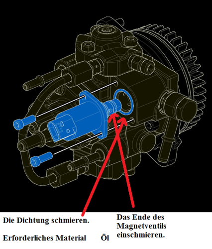

KS-Druckregelventil Positition 20-
denke es ist mit 2 x Imbußschraube fest,
jedenfalls bei anderen HD-Pumpen von Bosch !

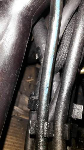

Morgen Rosi,
es wurde schon viel geschrieben vom Raildruck -Sensor - nur kommt man an den so leicht ran?
So der Injektor von Zylinder 5 ist undicht. Hab das Teil ausgebaut wird während meines anstehenden Urlaub überholt. Melde mich dann ob das der Fehler war.
Schöne Grüße
Horst
da der Motor ein Längseinbau ist ,kommt man schlecht dran !
http://www.turbochip.at/manual/bmwchiptuning.html
Richtung-Spritzwand ,leider .
mfg

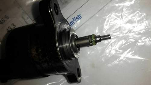

Hallo Rosi,
habe den überarbeiteten Injektor eingebaut. Springt jetzt besser an aber manchmal eben auch gar nicht. Ich werde nochmal die Rücklaufmengenmessung durchführen ob der Injektor jetzt auch funzt. Allerdings würde ich auch gerne mal das KS-Regelventil prüfen bzw. die Dichtungen austauschen. Kannst du mir nochmal die Bezugsquelle nennen? Und wie komm ich am besten an das Teil ran? Ich meine von oben oder unten?
Schöne Grüße
Horst
ein paar Beiträge weiter oben stehen doch die Teilenummern von Bosch ,ergo Boschdienst .
denke, das sollte auch passen -http://mbspecialist.de/mercedes_webcatalog/item/0149977045/
da bei MB auch HD-Pumpen von Bosch im Einsatz sind .

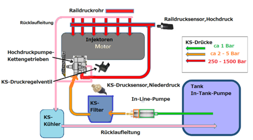

noch etwas zum Nachdenken im Bild
mfg
Danke für die Info und das Bild. Die Drücke passen soweit. Jedoch habe ich den Hochdruck beim Startvorgang mittels Op-Com bei nur 40 - 50 bar festgestellt. Springt jedoch nach mehrmaligen kurzen Startversuchen an. Läuft dann auch ganz normal. In warmen Zustand springt der Wagen auch fast so gut an wie früher, jedoch im kalten Zustand so gut wie gar nicht.

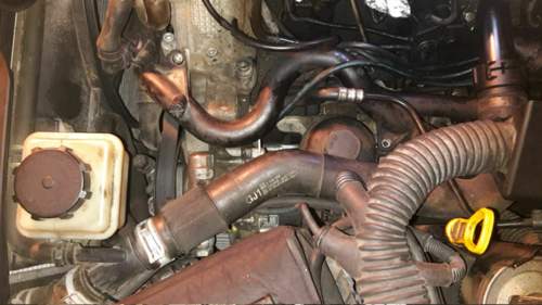

Hallo hotte
Gedanke-
nehme doch einmal einen Spiegel und eine Taschenlampe ,
am besten eine LED-Taschenlampe -besserer und hellerer Lichtstrahl !
dann mal locker zwischen Innenkotflügel und unter den Ansaugkrümmer schauen,
ob das KS-Druckregelventil zu sehen ist .
sieht man es kann man auch mit einem Spiegel den Stecker und die 2 Schrauben
entfernen um es Auszubauen, mit Verlängerungen für den Nußkasten !
bei beschränkten und unmöglichen Einbaulagen ,habe ich immer einen Spiegel im Einsatz !

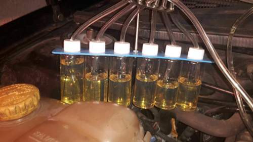

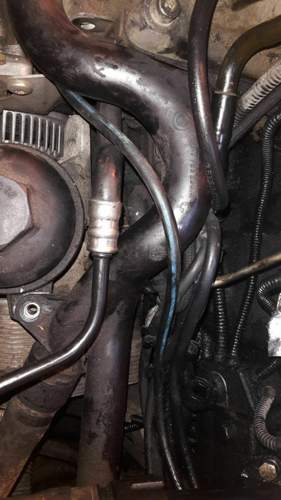

So habe gerade einen weiteren Rücklaufmengentest gemacht. Jetzt pisst der 1. Injektor (siehe Foto ). Werde den jetzt auch überholen lassen. Was meint ihr, sind 140 € angemessen dafür? Der überholte Injektor 5 scheint jetzt in Ordnung zu sein.
Vielleicht geht der 1. Injektor sogar raus ohne Demontage des Saugrohrs, da man an die Überwurfmutter der Hochdruckleitung ran kommt. Hat das schon mal jemand probiert?
Schöne Grüße Horst
Wobei die rucklaufmenge noch nixht sooo hoch ist. Meine war damals exzremer und er lief noch nur das man mehr orgeln musste
