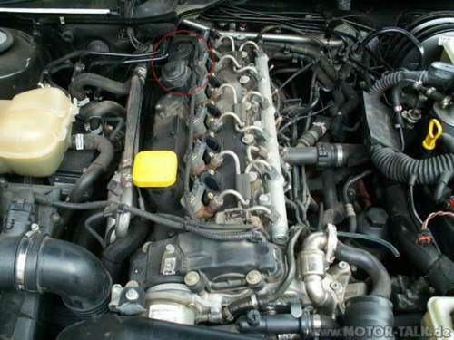

ich hoffe mir kann vielleicht jemand helfen:-( mein omega ölt am turbolader und ich weiß nicht woher:-(
also ich dachte erst es ist der lader hab mir dann angebote geholt für nen neuen und bei struck war dann ne fehlertabelle dabei wo ich auf das luftfilterproblem gestossen bin...
hab nen k&n drin und ihn 2 jahre nicht sauber gemacht und ds sollte dann auch ein möglicher grund dafür sein hab mir jetzt nen neuen originalen filter reingemacht aber er ölt immernoch am turbo zwar nicht mehr so stark wie vorher aber ölt kommt noch:-(
kann mir da jemand helfen???
mfg stefan

Hallo Stefan hast du die Kurbelgehäuseentlüftung schon in betracht gezogen,vielleicht ist es nicht der Turbo.Die hab ich gewechselt und nun tropft nichts mehr.
Mfg Omi 98

Nachlesen kann das jeder FOH im TIS. Es gibt eine Richtlinie von Opel, wie mit dem Ölverlust am Turbolader umzugehen ist. Und die besagt: erst Kurbegehäuseentlüftung erneuern, dann erst Turbolader verdächtigen.

Auch bei mir war es die Kurbelwellengehäuseentlüftung. Das Ölen hörte sofort auf. Kostet bei BMW knapp über 40,--€. Der FOH wollte meinen Turbo tauschen.
Den wollte er jetzt gerade wieder tauschen, aber ein guter tüftler fand mit Tech 2 heraus das es ein Sensor war. hat mich dann 20,--€ gekostet.
Also schon 2 mal den Turbo gespart.

Nee du hast im Kurbelgehäuse einen leichten Überdruck der durch die Kurb.entlüftung entweichen kann,da ist ein kleiner Filter drin und wen der
vollgesift ist drückt das Öl mit durch und landet am oder im Turbo wo sonst nur die Gase hinkommen.Ich hoffe Du kannst die Beschreibung nachvollziehen.

ich hatte aber gefragt weil fahrerseitig neben dem kopf ein teil für'n unterdruck sitzt und da war im schlauch ein kleiner riss das hab ich gestern ma nebenbei gemacht und seitdem is das ölen am turbo fast weg hab nach mehreren stunden stehen nur noch 2-3 tropfen und vorher nach 2 stunden schon ne pfütze ca 10cm durchmesser!!!!!
hatte zuvor auch hin und wieder probs mit meiner bremsleistung was nun auch weg is:-)
naja mal seh wieviele tropfen morgen noch sind;-) aber das teil werd ich trotzdem wechseln...

so ich hab mich heute an die gehäuseentlüftung gemacht und das teil für 41€ gewechselt die alte war saumässig verölt bzw mit ölschlamm voll...
hoffe ma das es jetzt aufhört hab unten ma alles mit bremsenreiniger sauber gemacht und schau morgen nochma nach:-)
und wo ich schon mal dabei war hab ich auch gleich die drallklappen rausgehaun!!! die welle und die stifte wo die drauf sitzen hab ich mit spoilerkleber verklebt...

ich hab "nur" 42,09€ bezahlt einbauen läßt sich das teil recht einfach selbst aber da findest hier im forum auch viele fotos und auch recht gute hilfe:-)
die drallklappen würd ich sofern du sie noch drin hast auch gleich mit raus machen ist wenn du die kge wechselst auch schnell mit gemacht...
mußt nur den ansaug oben runter nehmen und dazu hab ich hier im forum auch ganz gut hilfe bekommen bzw ein treat gefunden wo das sehr schön mit bildern erklärt ist:-)
