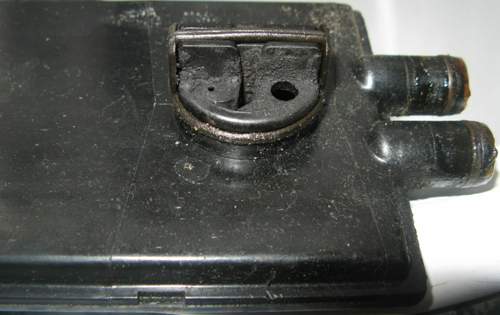

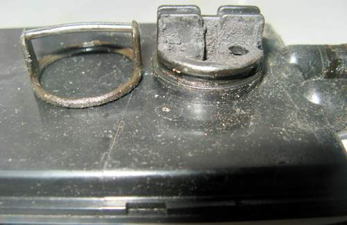

Ich meine die Dichtung, die an dem Bobbel von der Gasführung hängt, der in das Sammelsaugrohr geht. Sieht aus wie ein O-Ring mit Steg. Kanns nicht besser beschreiben und auch nicht fotografieren, weils noch eingebaut ist. Ich weiß aber, daß die hinüber ist.
Ja, da trennt sich die rechte und linke Seite der Bänke im Ansaugtrakt (Ansaugluftsammler) über einen Druckausgleichskanal in der Blow-By Führung (ECOTEC-Leiste)
Diese spezielle Dichtung brauchst du neu.
Sie sorgt aber nur für Ruhe im Leerlauf, bzw für Unruhe, wenn sie defekt oder undicht ist.
Sonst ist sie ziemlich irrelevant.

Du meinst den schwarzen "Unterdruckkanal" (der wo Ecotec draufsteht) auf dem Luftsammler.
Dann meinst Du wohl die Dichtung rechts auf dem Bild?? Die kleinen O-Ringe links im Bild solltest Du dann auch wechseln, das sind die, die ganz vorne an den Schnuddeln des Unterdruckkanals sind und in das Drosselklappengehäuse reingesteckt werden.
Hier die Bestellnr. 656526 Dichtung Adapter 3,50€ (die rechte Dichtung im Bild)
und 656210 für die kleinen O-Ringe 1,25€/stk. Die habe Ich auch eben erst für meinen gekauft, daher kann Ich Dir die Preise und so nennen.
Die Dichtungen bekommst Du z.B. bei Intertrade Dichtungen (Tel.: 04104-919298) zu dem genannten Preis, hole dort alle meine benötigten Dichtungen. Top Qualität und die Preise sind auch ok.
Beim FOH kosten die Dichtungen min. das doppelte.

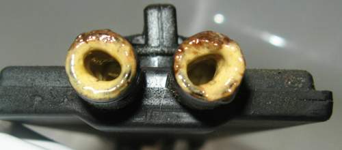

Hab jetzt mal die Drosselklappe und das Eco-Tech-Teil abgebaut. Dabei hab ich gesehen, daß die VDD dicht ist. Das Öl kommt vom Einfüllstutzen, die Dichtungen oben und unten sind bretthart.
Aber:
Erwartungsgemäß waren dieser Adapter und auch die Drosselklappe verdreckt, aber beim Durchpusten an den dicken Anschlüssen ging noch was durch, jedenfalls mehr als bei den dünnen.
Nun sind ja offensichtlich die beiden vorderen Anschlüsse für die äußeren (dicken)hinteren zuständig, münden aber VOR den Drosselklappen, heißt also, daß bei Standgas kein Unterdruck entstehen kann, oder sehe ich das falsch. Oder sind das etwa die Minibohrungen an dem mittleren dicken Anschluß mit der ominösen Dichtung?
Ich blick da nicht durch, gibt es denn nicht eine Schnittdarstellung oder hat mal jemand so ein Eco-Drecks-Teil geöffnet (zerstört) und kann mir mal die Leitungsführung erläutern?
Würde das Ding nämlich in Backofenreiniger baden, spülen und dann mit Druckluft durchpusten, da muß ich wissen, wo wann Luft rauskommen muß...

so nun ist alles definitiv sauber, also dieser komische Adapter und auch die Drosselklappe.
AABER: auf den beiden äußeren Anschlüssen ist nach wie vor kein Unterdruck, auch nicht beim Gasgeben ?!? Wie kann das sein, sie sind gut durchgängig und gehen ja direkt in den Ansaugkanal, aber da kann doch nix "abgesaugt" werden???
