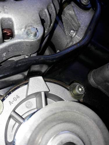

Mir is ja die letzte Spannrolle wohl mal heiß gelaufen. Die hab ich dann getauscht, und nun die Muffe das der Riemen einen Weg hat.
Neuer SKF ZR Satz komplett mit alles liegt bereit, und morgen will ich den einbauen.

Ich frag mich halt nur, warum meine Spannrolle heiß gelaufen is, obwohl der Zeiger an der Wasserpumpe gehangen hat, und somit kaum spannung da war???

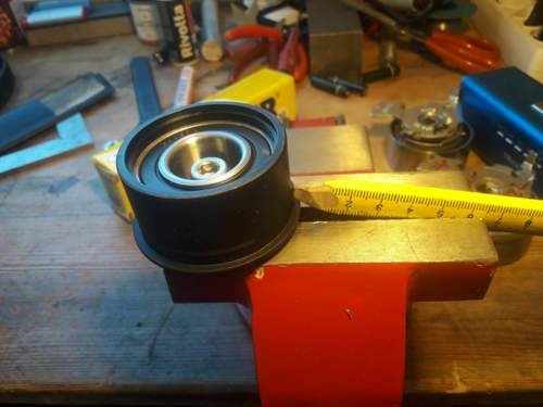

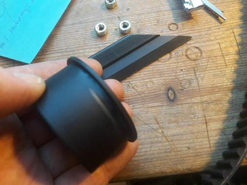

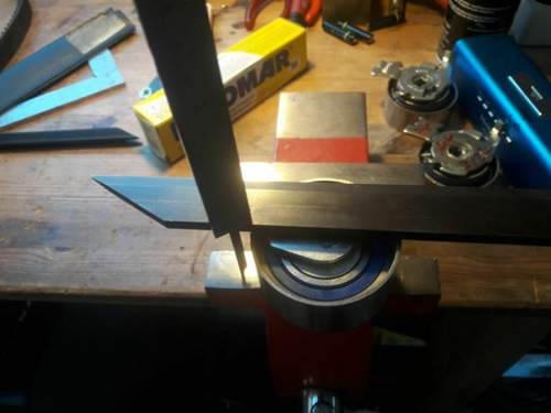

Ich hab mal bisschen gemessen...also so 100%ig is das ja wohl alles mit den Plastik Umlenkrollen nich. Is es wohl nie....
Hab die Rollen zwischen den backen vom Schraubstock festgeschraubt (backen nicht zugezogen, nur das die rolle fest is) und hab mal mim eingeklemmten bleistift rundlauf grob gemessen...exakt rund sind die nich, meine Alten von vor nem jahr aber auch nich. Siehe Bilder.
Dann hab ich nochmal grob die Spannrolle auf geraden Sitz gemessen, kommt bis aufn paar müh hin...
Mich hats halt mal interessiert wegen dem Thema "Riemen läuft weg".
Interessant fand ich auch das meine alten Rollen Aussendurchmesser 52,3 haben, und die neuen ausm SKF Satz 52,8...
Naja, ich werds ja heute oder morgen sehen wie der Riemen läuft wenn ich den gewechselt hab.
Kann mir jetzt aber schon vorstellen, das durch solche, oder noch schlimmere Ungenauigkeiten der Riemen dann verläuft.
Wir werden sehen..... :-)

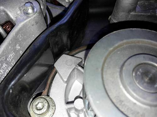

Fertig!!! Zahnriemensatz gewechselt.
Läuft alles gut, Riemen verläuft nicht und läuft schön mittig...
Ich hoffe das bleibt so.
Noch bisschen kühlwasser nachfüllen wenn er sich entlüftet hat und gut. :-)

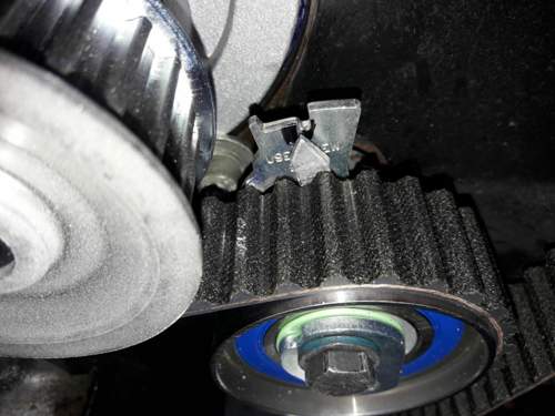

Hab die Spannrolle links an den Rand der Aussparung von "New" gestellt.
Bisschen spielen wollt ich dann doch....grins

Die Wasserpumpe stand auch schepp...nich auf halb 11....die neue steht jetzt genau mittig der Aussparung.
Hab mit bissi dichtmittel die Wapu eingesetzt...die vorher, ohne, hat ja bissi gepieselt.
