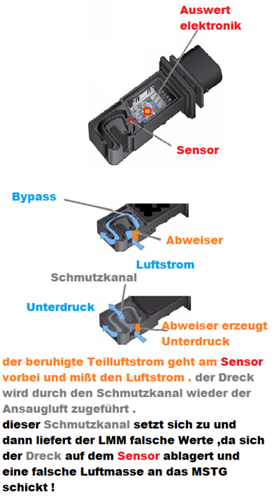

0 281 002 564 es ist nur ein Kunststoff-Gehäuse !
wie ich schon schrieb, die Nummer des Sensors F 00C 2G2 063
wenn Sie alte blieb LLM lösen Sie die Schrauben und schauen Sie in Ihrem Sensor
