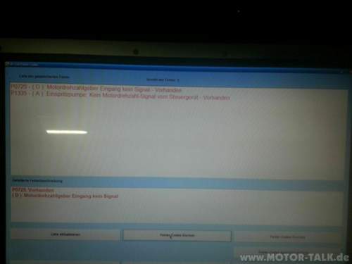

Hi Kurt und Jürgen (und natürlich auch sonst alle =),
ich dachte, ich häng mich jetzt einfach mal an den Thread dran, da ich seit heute nachmittag ein nahezu identisches Problem habe. Lediglich bei einem bestimmten Tempo hängengeblieben ist der Motor nicht!
Nach der Forumslektüre habe ich ehrlich gesagt den KWS im Verdacht! Vor ein paar Monaten hat ein Bekannter von mir, der auch Omegafahrer ist und so einen Adapter zum Fehlerauslesen hat, mal aus Spaß meinen Fehlerspeicher ausgelesen. Damals kam auch schon irgendwas mit dem KWS. Den genauen CODE hab ich leider nicht parat. Damals hatte ich aber keinerlei auftretende Probleme, deswegen hatte ich mich da erstmal nicht weiter drum gekümmert. Aber jetzt!
Mein Problem geht aber noch weiter: Ich bin gerade übers WE mit dem Wagen bei der Family in Hannover, muss morgen aber eigentlich wieder nach Bremen zurück. Meine Frage ist jetzt: Meint ihr ich kann mit dem Wagen morgen abend noch die 120km Autobahn machen? Wenn ich nur 90 km/h fahren kann, stört mich das nicht. Ich würde nur gerne wissen, ob das Ganze dem Motor irgendwie besonders schaden kann. Ich würde halt einfach gern den Wagen in Bremen haben. Da kenn ich Leute mit nem Fehlerlesegerät und Schrauber die mir beim evtl. Tausch des KWS helfen könnten…
Max
Servus Max,
mein Bruder hatte den KWS vor einigen Monaten erst bei seinem 2.2 DTI, da ist während der Fahrt (z.B. bei 80 km/h) mit einmal die Drehzahl im Tacho auf 0 gefallen und MKL + Notlauf kam. FC siehe Anhang.
Er konnte problemlos so fahren. Lief halt, wenn die MKL kam, im Notlauf nur 120 km/h mit viel Anlauf bzw. am Berg 90 km/h. KWS wurde später getauscht und alles war / ist wieder ok.
Ich würde es wagen.. die Pumpe gibt ja noch das ersatzweise Drehzahlsignal, deshalb läuft der Karren überhaupt noch, NWS hat er ja keinen. Schlimmstenfalls musst halt mit den ca. 60 PS vom Notlauf Vorlieb nehmen. Kaputt geht da nix. Der Motor läuft im absoluten Schongang. :D
Beim KWS-Tausch auch gleich den Stecker / das Kabel einer Sichtprüfung unterziehen, manchmal sind die Pins voll mit Grünspan oder das Kabel durchgewetzt.
Der P0725 ist der ausschlaggebende (EDC15 Motor-STG bekommt kein Drehzahlsignal vom KWS), der P1335 resultiert nur daraus. Da moniert die Pumpe dass sie kein Drehzahlsignal vom EDC15 Motor-STG bekommt und schickt den Fehler vom PSG5 Pumpen-STG via CAN ans EDC15 Motor STG welchen diesen dann als vorhanden vermerkt. Der Weg des Drehzahlsignals ist immer KWS -> EDC15 -> PSG5.
Gruß, Thomas

So, war heute bei meinem Bekannten und hab den Fehlerspeicher auslesen lassen. Exakt das Gleiche, was du hattest Tommy. Also wird der KWS getauscht! Sofern ich das Problem mit dem Entflüften des KS-Systems gelöst kriege… (siehe entsprechenden anderen Thread).
Danke für die Hilfe! Ich meld mich nochmal, wenn ich den Tausch hinter mir hab!

Ach, bevor ichs vergesse: Das Fehlerauslesen hatte ja nicht nur die von Tommy bereits genannten und erklärten Fehler zu Tage gebracht, sondern auch noch den P1590 (siehe Bild).
Jetzt habe ich ein bisschen recherchiert und den Eindruck bekommen, dass auch dieser Code mit dem defekten KWS zusammenhängen könnte. Denkt ihr, ich soll einfach hoffen, dass dieser Fehler nach dem Tausch ebenfalls verschwindet, oder sollte ich, wenn ich den Wagen eh grad in der Werke hab, nochmal was anderes checken? Hab in manchen Beiträgen auch gelesen, dass der Fehler mit der Lima in Verbindung gebracht wird…

FCs
