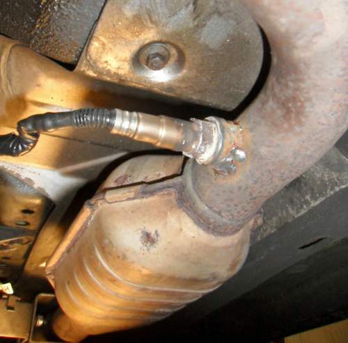

Themenstarteram 15. Februar 2013 um 10:11
aber wie?
Soll angeblich hier schon einmal behandelt worden sein das Thema.
Laut auslesen bei der Werkstatt ist Bank 1 und Bank2 defekt (Umwandlungrate zu niedrig, sporadischer Fehler), darum leuchtet die Motorkontrollleuchte auf. Müssen nun wirklich neue Kats rein, obwohl beim TÜV alles in Ordnung ist (Haben vorher den Fehler löschen lassen).
Oder kann man nun die Sonden versetzen? Und gibt es keinen Ärger mit dem TÜV?
Danke für die Hilfe.....
(Opel Omega B Caravan 3,2 mv6 (218 Ps))

Moin
mach es doch am Endrohr:D:confused:
Versetzen und Ruhe ist.
MSTG-SW ist aber auf dem letzten Stand, oder?
Das Thema haben wir übrigens grade hier am Wickel.:p
Auch mal ein wenig mit der Suche stöbern und sich in die Thematik einlesen.;)
Reichen die dann Lambdasonden kabeln bis zu versetzte seite aus?
das versetzten der Lambdasonden habe ich gerade hinter mir.
Wenn Du dir die Mühe machen möchtest den Ganzen Kabelbaum der Vom Motorraum Komment um ca. 3-4 cm zu ziehen, dann reichen auch die Kabel der Lambdasonden aus.
Wir haben einfach die Kabel um 5 cm verlängert.
Da war einfacher und auch sicherer, da man sonst andere Stecker es Kabelbaum auf Zug hat.
Nur 5cm reichen aus?!
Na da kann ich ja noch 5cm bei tun:D;)
BMW Biker kennst du jemand der diese arbeit gemacht hat vor langer zeit und hat bis jetz keine leuchten mehr??
Nein.
Aber ich habe es bei Andree in Hamburge gemacht und seid dem ist kein Fehler mehr im MStG ab gelegt worden.

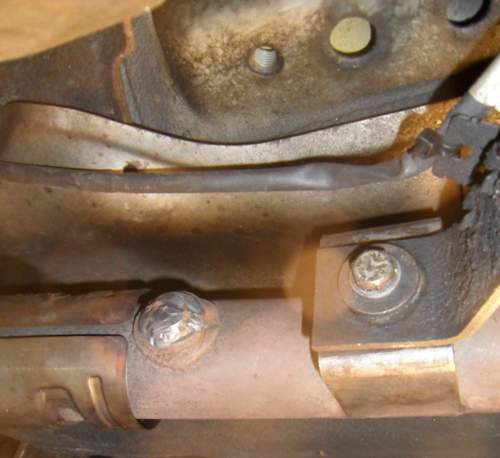

OK! wo kann ich kaufen die beiden einschweißmuttermuffen?
Ich habe meine Hier gekauft
bat-motorsport.de
http://www.bat-motorsport.de/.../...r-mit-Verschluss-M18x1-5::263.html
