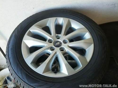

Hey @ all,
ich habe das Winterkomplettrad Angebot von Ford für den Kuga 2 gekauft und hatte dann hier
im Forum ein Schreiben von Ford Österreich gefunden wo Felgen aufgelistet
waren die nicht auf dem Kuga 2 genutzt werden dürfen.
Heute war unser Kuga 2 in der Werkstatt und ich habe nachgefragt ob die
neuen Felgen evtl. nicht gefahren werden dürfen.
Beim Abholen wird mir dann mitgeteilt das ich die Kompletträder zurück bringen
soll da ich diese nicht fahren darf. ..... wurde heute von Ford mitgeteilt. :confused:
Hat jemand mehr Infos ... ???????

Hier nochmal zur Info von einem anderen User zu dem Thema im Juni Räder Kuga I auf Kuga II
Genau wie bei Focus Mk3, C-Max Mk2 und B-Max wurde nun auch der Kuga Mk2 auf die neuen, kleineren Bolzenlöcher - 15.75 statt 21 - umgestellt. Die gesamte Geometrie des Radmutternsitzes ist anders, der Stehlbolzenüberstand wäre bei der Verwendung "alter" Originalräder größer.
Daher können keine Original-Aluräder mit alten Bolzenlöchern auf die o.a. neuen Modelle montiert werden und schon gar nicht anders herum (da reicht entsprechend die Gewindelänge nicht aus). Auch die Radmuttern der alten und neuen Modelle dürfen jeweils nur für die dafür vorgesehenen Räder verwendet werden. Bei der Verwendung der neuen Muttern mit alten Rädern verliert die Schraubverbindung im Betrieb an Vorspannung und die Stehbolzen können brechen, weil sie infolgedessen auf Biegung beansprucht werden.
Handelsräder aus dem Zubehör können evtl. auf beide passen, wenn die neuen Modelle in der ABE nachgetragen werden. Die Hutmuttern sind oft höher und decken einen größeren Bereich ab.

Auszug aus dem Schreiben von Ford.
Für den aktuellen Kuga ist eine neue 16“ Stahlfelge FC 1825136 zu verwenden.
Der Grund hierfür ist, dass die alte 16“ Stahlfelge (1713583) für den Focus, C-Max und
Mondeo entwickelt wurde jedoch nicht die Tragfähigkeit aufweist um die Radlast
vom neuen Kuga zu genügen.
Bei den Alufelgen besteht die Problematik darin, dass der „alte“ und
der „neue“ Kuga unterschiedliche Radschrauben verwenden.
Die Schrauben beim neuen Kuga sind kleiner und gewährleisten bei einer
Montage auf eine „alte“ Alufelge, nicht die notwendige Auflagefläche.
Wieso so etwas erst Monate nach der Zulassung offen gelgt wird verstehe ich auch
nicht, aber es geht um die Sicherheit von Euch und euren Kuga´s.
Gruß Gerhard

Hier der Aufkleber meiner Ford Alufelgen aus der Preisliste vom Kuga 2 gültig ab April 2013:
C520 beziffert hier die 2te Generation
20130711
Hier gibt es eine Übersicht der WKR für die Ford Fahrzeuge.
http://www.ford.de/Rund-um-den-Service/ReifenRaeder
Ich habe in der Garage wirklich die Reifen liegen für den Kuga 1 :rolleyes:
die im Prospekt aber ausgewiesen waren für den Kuga 2.
Morgen ab zum Freundlichen Händler und dann darf der mir die anderen Felgen
bestellen und einen Austausch veranlassen.
Dabei gefallen uns die Felgen für den Kuga 1 viel besser. grml

Es kristallisiert sich heraus das mir einfach nur
die falschen Felgen bestellt/geliefert wurden ..... :mad:
Ich wollte haben:
Kuga 2
Nr. 1827001
geliefert wurde.
Kuga 1
Nr. 1741512
und es ist keinem aufgefallen ..... nur durch Zufall hier im Forum
auf das Schreiben Ford Österreich aufmerksam geworden und
nach gefragt ob ich diese Felgen für den Kuga 2 denn fahren
darf.
Nun werde ich einen Austausch anstreben ... gut das die Teile noch
unbenutzt in der Garage schlummern und die Temperaturen bislang
so hoch waren das ich nicht auf den Gedanken gekommen bin
die neuen Winterreifen drauf zu machen.
Danke für die Infos hier im Forum !!!
DANKE
Mr.a
Eben beim Freundlichen gewesen der die
Reifen natürlich sofort zurück nehmen wird.
Allerdings .... die anderen Felgen sind zur Zeit
nicht zu bekommen.
Der einzige Unterschied dieser Felgen Kuga 1 / 2 besteht nur in
dem Konus der Radschrauben/Felgenlöcher.
Dieser Konus ist unterschiedlich und deshalb
dürfen die Felgen vom Kuga 1 nicht mit den Radschrauben des Kuga 2 fahren.
Meine Idee ... ich habe dem Freundlichen gesagt das
ich nur die Radschrauben des Kuga 1
benötige für die Winterreifen und alles sei gut.
(Freigabe von Ford ???? )
Er wird sich heute die Ohren wund telefonieren.
