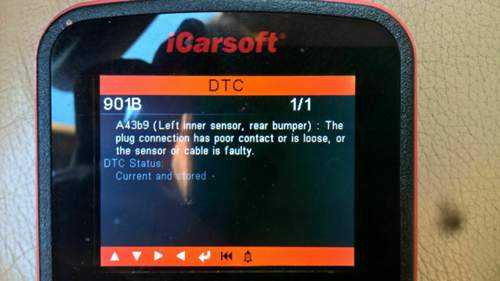

Wie macht ihr das mit Carly ? Habe das Problem auch schon länger (sporadisch), vor allem bei Regen vorne links. Kann bei Carly nur Fehler auslesen, und keine aktuellen Werte... Habe die IOs Version - nutzt ihr die Android ?

Im Fehlerbericht stehen die Angaben zu den Sensoren.
Einparkhilfe/PDC:
PTS - Parktronic-System (MB: 0255457132)
Fault: Nicht relevant! 0-0 (E18 / 6 (hinten links Staukasten Beleuchtung)) 1 - 1 (E18 /
7 (hinten rechts Staukasten Beleuchtung))
Code: 009091
Fault: A43b10 (Linke Aussensensor, Heckstossfaenger): Die Steckverbindung hat
einen schlechten Kontakt oder lose ist, oder der Sensor oder Kabel defekt. / Fault:
B8 / 8 (Inner rechten hinteren PTS Ultraschallsensor): Der Sensor ist nicht richtig
befestigt / montiert oder sich ein Hindernis in der Naehe des Sensors.
Code: 00901E
Fault: A43b8 (Right Innensensor, Heckstossfaenger): Der Sensor ist nicht richtig
befestigt / montiert oder sich ein Hindernis in der Naehe des Sensors. / Fault: B8 / 6
(Outer rechten vorderen PTS Ultraschallsensor): Die Steckverbindung hat einen
schlechten Kontakt oder lose ist, oder der Sensor oder Kabel defekt. / Fault: A43b8
(Right Innensensor, Heckstossfaenger) A43b9 (Linke Innensensor,
Heckstossfaenger)
Code: 009017

Bei meinem easy diag kann ich die einzelnen Sensoren auslesen bzw datenstrom anschauen und dann sieht man genau welcher das Problem ist da dieser dann einen geringeren Abstand anzeigt obwohl kein Hindernis da ist... So habe ich vorne meine zwei defekten Sensoren gefunden und getauscht...
