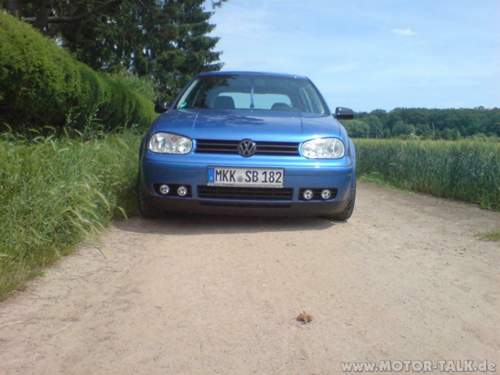

  7. Passen die TFL von dem Auto in meinen 4er golf ?
VW Golf 4 (1J)
http://www.willhaben.at/.../verkaufe-led-tagfahrlicht-26056374?...
passt das im 4er ?
danke und lg

, denn ob du die verwenden kannst, hängt vom Motor deines Golf IV ab. Wenn der vor seinem rechten Radkasten nämlich den LLK versteckt hat, bekommt der durch den rechten kleinen Grill in der Stoßfläche seine Kühlluft zugeführt - und die verlinkten TFL-Einsätze lassen da ja nun wirklich nicht mehr viel durch.
:rolleyes:
Folge: Erhöhte Ladelufttemperatur - geringere Leistung - evtl. auch Schäden am Lader bzw. Motor (siehe Links in diesem
-> Beitrag
). Gerade bei deinem
-> ge-chip-ten Motor
klingt das nach frühzeitigem "Boxenbesuch" ...
:eek:

dein MKB ist der ALH ;)

Der ALH hat einen Turbolader mit Variabler-Turbinen-Geometrie (VTG), also dieser Leitschaufel-Verstellung über eine Unterdruckdose (siehe -> hier), und einen Lade-Luft-Kühler (LLK).
Für die letztgenannten gab es beim Golf IV meines Wissens nach nur zwei Einbauorte: Beim 110-kW-TDI (der mit den drei roten Buchstaben) mittig unten vor dem Motorkühler und bei allen schwächeren Versionen, also die mit 66, 81, 85 und 96 kW vor dem rechten Radhaus, wohin die kühlende Außenluft durch das besagte (in Fahrtrichtung) rechte kleine Gitter in der Stoßfläche gelangt.
@zeriel:
D. h. für dich, dass du dir -> Probleme einhandelst, wenn du einen Großteil dieser Öffnung, die eh recht klein ausgefallen ist (siehe -> hier), durch ein TFL zubaust!
Meine Überlegungen und Gegenmaßnahmen dazu habe ich ja hier schon in meinem ersten Beitrag verlinkt.

Ich hab mir mit dem TFL Zeug auch lange Gedanken gemacht. Was wäre, wenn man die TFLs in die Stoßstange integriert. Hab schon paar T5 gesehen, wo das gemacht wurde. Das sah eigentlich ganz gut aus. Im Anhang mal ein "Bild" mit der Position die ich mir vorgestellt habe. Damit lässt man den LLK in Ruhe, und hat trotzdem schöne TFLs. Man müsste den Bereich wo die TFLs reinkommen ausschneiden und die TFLs dann z.B. mit Scheibenkleber sauber einkleben.
Edit: Hier hab ich ein Foto vom T5 gefunden, wo das so eingeklebt wurde.
