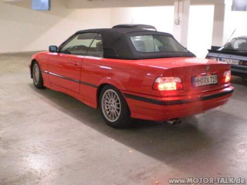

der entscheidende Faktor ist die Einpresstiefe der Felgen in diesem Fall;)
alles unter einer ET von 35 konnte heikel werden wie ich am E36 Cabrio (ebenfalls tiefer) selbst erfahren durfte-->Klick gehe dann mal auf Seite 2 da hab ich das etwas genauer aufgeschrieben;)
mfg Andy
