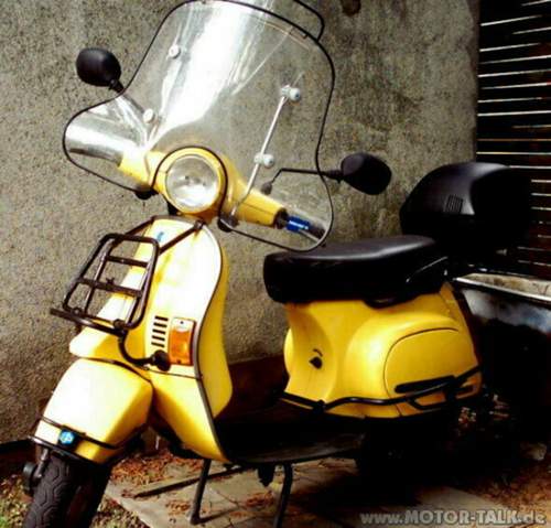

Ihr seit meine letzte hoffnung also ich hab mir ein pegasus sky gekauft war so froh das ich 20-30 km gefahren bin :D und dann passiert es ausgegangen hab es versuch anzumach ging nicht musste hal 3 km schieben hab ein freund gefragt er meinte das zylin. und kolben neu wächseln musste gut habe mir ein set gekauft habe es mit mein vater eingebaut und gin auch an gut testfahrt so ca 400 m gefahren und wieder zurück hab es dann aus gemacht und am nächsten tag wollte ich zum freund hab gekickt und bemerkt er lässt sich wieder zu leicht kicken und glaube das der zylinder hinüber ist aber er ist bei der fahrt nicht ausgegangen !! dringend hilffee
danke im vorraus

Tjoa, meiner hatte mittlerweile nen Motorschaden (allerdings schon vor nem guten dreiviertel Jahr) ... heute sind wir ENDLICH mal dazu gekommen den Motor zu zerlegen, Ergebnis: Sauberer Kolbenfresser. Also Kolben und Zylinder neu. Mal schaun was das kostet. ..
Hat jemand ne günstige Bezugsquelle für Kolben + Zylinder + Kolbenringe + Dichtungen?

Hast mal nach dem Ölstand geschaut?
Themenstarteram 20. August 2011 um 14:02
danke für die antwort aber vor dem einbau hab ich es schon voll gemacht und beim einbauen geschwiert
Themenstarteram 20. August 2011 um 14:03
geschmiert ^^
