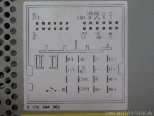

hat oder kennt Jemand zufällig die Pinbelegung für den Aux-In Anschluß?
Kabel habe ich (weiß, blau und lila) die Aux-Buchse hingegen besitzt allerdings 4 Pins.

Also bei mir ist die Quali 1A, laut und deutlich. (RNS510)
Die AUX IN Buchse hat 4 Pins
Buchse Pin1 ist Aux R+ und geht beim RNS510 auf Stecker B Pin7
Buchse Pin2 ist Masse und geht beim RNS510 auf Stecker B Pin2
Buchse Pin3 ist Aux L+ und geht beim RNS510 auf Stecker B Pin1
Buchse Pin4 müsste eine zweite Masse sein, die aber hier nicht benötigt wird
(bei manchen Radios z.B. RNS300 sind die Pin2 und Pin3 (Masse AUX und Masse CD) am Stecker B vertauscht, daher kann das Rauschen kommen, einfach Pin2 und 3 am Stecker B tauschen)
Hier noch Bildmaterial von AUX IN nachgerüstet. Funktion 1A.
-Die Angabe von AOLM hat mir bereits geholfen. Läuft nun seit mehreren Wochen auch problemlos bei mir.

Der blaue Stecker am Quatlock hinten am Radio besitzt einen Kabelstrank zum CD-Wechsler und einen zum Aux-In. Mann muss zwar etwas umpinnen, wenn man nur Aux-In hat und auf CD-Wechsler nachrüstet (so wie bei Alex auf den Seiten beschrieben), aber beides lässt sich parallel nutzen und ist auch von Werk aus schon so.
Der Kabelstrang bei mir ist aus einem Original Kabelstrang rausgetrennt und liegt neben meinem originalen parallel (Passat Limo TFSI, BJ 2007, Highline, verbaut in Passat Variant BJ 2005 Trendline). Die vorherigen Kabel (nur RCD 300 und vordere Lautsprecher ohne DSP) sind noch vorhanden, aber ohne Funktion. Der neue Kabelbaum besitzt Zugänge zum Aux-In, CD-Wechsler, DSP und alle 4 Türen. Funktioniert mit RCD 300, RCD 310 wie auch mit dem RNS 510 (bereits getestet) Aux-In muss überall in den Einstellungen aktiviert werden (bei RCD 300 weiß ich das nicht, da ich es nicht gemacht habe), der CD Wechsler wird von allen drei Geräten OHNE vorherige Kodierung gefunden und kann angesteuert werden.
