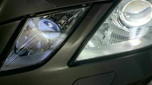

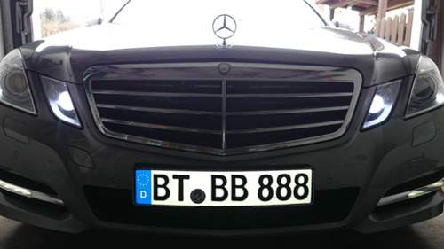

Hat einer schonmal diese art Platine aus dem Stand/Postitionslich ausgebaut bei den ILS Scheinwerfern ?
Ich finde das die LEDs etwas zu Gelb und würde diese gerne gegen andere Tauschen, es gibt aus dem Ausland bereits fertige Platinen, die aber ein schweinegeld kosten, mit etwas Geschick kann mann die emitter auf der Platine selber tauschen, jedoch bekomm ich die Platte nicht raus, will da auch nicts kaputt machen.
http://www.ebay.de/itm/141116098457

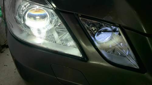

So habe das ganze nun umgebaut, für alles die es interresiert wie man die Platine ausbaut:
Man muss zuerst den Stecker abziehen, das geht beim ersten mal nur mit Hilfe einer Zange, dann muss muss man mit der Hand unten die Platine greifen, soweit bis man einen "Nippel" spürt ;) den muss man nach oben drücken und die Platine rastet aus, dann kann man sie ganz leicht rausziehen.
Ich habe jeweils eine LED umgelötet auf einer Seite somit ergibt sch die perfekte Farbe zu den CBI Xenon Brennern.

Keine Sorge, die H7 wurden längst durch "Xenon Look" ersetzt somit sieht nun alles einheitlich aus.
Und wegen so einer LED brauch sich keiner in die Hose machen, die ist nicht heller und nicht dunkler nur die Farbtemp ist etwas anders.
