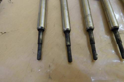

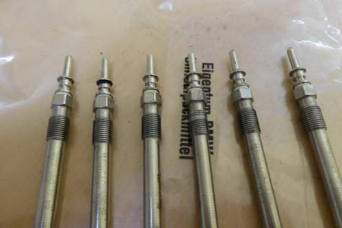

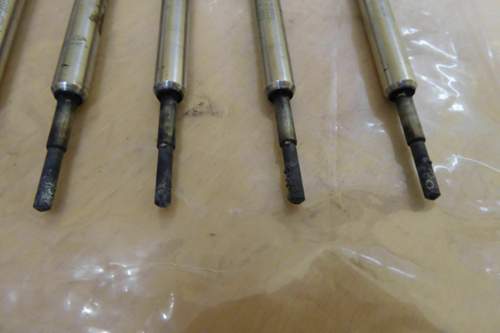

ich habe heute mein Fahrzeug F11 535d bj. 2010 78tkm in die Werkstatt gebracht da beim Fehlerspeicherauslesen das Glüchsteuergerät keine Antwort auf dem Lin bus gegeben hat und die Endstufen Glühkerze 1-6 als Fehler rausgeschmissen wurden. Ich hatte darum gebeten den Fehlerspeicher auszulesen und ggf. Das Glühsteuergerät zu ersetzten da dies meiner Vermutung nach kaputt sei.
Ohne Rückmeldung (die vereinbart war) hat die Werkstatt (BMW NL) wohl angefangen dem Fehler auf den Grund zu gehen, und haben munter die Ansaugbrücke abgebaut, alle Glühkerzen ausgebaut und mir nun präsentiert das alle 6 Glühkerzen defekt wären und die Gewinde aller Kerzen verknaddelt wären. Sie wären nach Ansicht der Werkstatt mal getauscht worden und sehen noch nicht so alt aus.
Nach erster Einschätzung der Werkstatt wären alle Glühkerzen kaputt und das Steuergerät wäre nach einbau dieser nicht abgeglichen worden was zu dem Defekt vermutlich geführt hätte.
Der Plan ist nun morgen wohl die Gewinde nachzuschneiden und neue Kerzen zu verbauen, sowie ggf. dann das Steuergerät zu tauschen (was ich ja zu erst gemacht hätte).
Ich habe mich mit dem Vorbesitzer (der keinen Grund hat mir Probleme oder Falschaussagen zu machen, da er das Auto bei einem Händler in Zahlung gegeben hat) unterhalten und der hat mir versichert dass er das Auto nur bei BMW hat warten lassen und es niemals in einer freien Werkstatt war. Auch hat er mir gesagt das seiner Ansicht nach nie Kerzen gewechselt wurden, er mir das aber nicht 100% sagen konnte da das Fahrzeug einmal wegen Kulanz und Elektronikproblemen welche sich nach Troubleshooting als Drallklappenprobleme rausgestellt haben, in der Werkstatt war (jedoch BMW). Und er nicht wüsste was genau sie bei diesem Termin gemacht haben (ausser die Drallklappen + Ansaugbrücke zu reinigen).
Mir kommt das irgendwie seltsam vor. Ich habe das Gefühl die haben heute beim Ausbau nicht aufgepasst und nun wollen sie den Kunden zu Kasse bitten. Ausserdem verstehe ich nicht warum nicht erstmal das Steuergerät getauscht wird (100€) um zu schauen ob der Fehler mit den Kerzen dadurch verursacht wird (6 kerzen bei 78tkm defekt ist ungewöhnlich meiner Meinung nach)?
Wie seht ihr denn das? Werden Glühkerzen bei BMW falsch eingebaut? können diese beim Ausbau in dieser Art kaputt gehen, und warum wurde das Steuergerät nicht getauscht?
Ich hab echt n Hals zumal ich heut morgen schon ne Stunde warten musste bevor ich dran kam trotz Termin, und Dann wurde ich nicht angerufen (Nach Fehlerauslesen) um zu besprechen was zu tun ist (villeicht will ich es gar nicht repariert haben?), also wurde einfach drauf losgearbeitet und eine Reparatur ist nun nicht mehr abzuwenden. Villeicht hätte ich die Reparatur ja in einer anderen NL machen wollen?
Es ist ausserdem Fraglich ob meine Cargarantie das Bezahlt. Denn Die Bezahlen zwar das Steuergerät falls es denn defekt ist und die Glühkerzen nur wenn die durch ein defektes Steuergerät verursacht wurden. Sollte der Zylinderkopf getauscht werden falls sich die Gewinde nicht reparieren lassen kann ich nicht abschätzen ob das übernommen wird.
Hat jemand Erfahrungen gemacht oder kann ne Einschätzung machen ob sowas übernommen wird. Wer ist in der Beweispflicht? BMW sagt vermutlich wurden die Kerzen nicht fachgerecht eingebaut, ich sage ich habe kein Anlass anzunehmen dass die jemals getauscht wurden. Wie soll ich beweisen dass das FZG nie in einer Fremdwerkstatt war?

1.) Die Glühkerzen können vor dem Ausbau mit einem speziellen Adapter (kommt auf den großen Stecker, wo alle Leitungen der Kerzen zusammen laufen) geprüft werden. Das sieht die BMW Rep Anleitung auch so vor.
2.) Jeder Narr weiss, dass wenn alle 6 Kerzen defekt sind -noch dazu bei so wenigen KM normalerweise das Glühsteuergerät defekt ist.
3.) Das Gewinde der Kerzen und leider noch schlimmer im Zylinderkopf geht dann kaputt, wenn man die Kerzen bei abgekühlten Motor ausschraubt, den Fehler habe ich bei unserm N47 selbst schon gemacht. Danach MUSS das Gewinde im Kopf def. nachgeschnitten werden, da Du ansonsten massiven unrunden Motorlauf bei einem Kaltstart bekommst.
4.) Die Glühkerzen kannst Du auch noch ausgebaut prüfen, sie müssen einem bestimmten Widerstandswert haben, wenn man sie beim Raumtemp. mit dem Multimeter testet.

Die Kerzen gingen raus, also gehen die neuen auch wieder rein. Würde da gerne mal Bilder sehen, aber bei BMW sehen öfters mal die Kerzen etwas komisch aus nach dem Ausbau, zumal ich das auch schon vom Werk aus so kaputt hatte. Andererseits muss man auch sagen, das ich persönlich, wenn ich shcon den Ansaug herunten hab und da alles rammelvoll ist, ich auch gerne mal noch eben die Kerzen ausbau und da mal nen Blick reinwerfe, insbesondere, wenns Ruckelprobleme gab, aber sowas muss man bei BMW nicht fürchten, da wird nur gemacht, was auch angeschafft wird, selber denken is da out, kost schließlich Geld.
Würd mir da keine Gedanken nach am Kopf machen, schließlich haben sie ja nicht gesagt, das sie 3/4 des Gewindes mit raus gezogen haben.
Du kannst natürlich auch sagen, das du nix haben willst, wenn du nix angeschafft hast, können die auch nix verlangen.
Wie haben die den den Defekt festgestellt? Also mit welcher Messung? Wenn die die Dinger an ne Batterie gehalten haben, ists klar, das sind 5V Kerzen, die halten das keine 2 Sekunden aus. Ohmmessung halte ich für Schrott, ich kann dir mehr als eine Glühkerze in die Hand geben, die da einwandfrei war, aber am Tester dann zusammenbricht nach 0,5 Sekunden.

Also nach Aussage des Werkstattmitarbeiters der mir Fotos der defekten Glühkerzen gezeigt hatte wäre das folgendermaßen passiert:
Die Kerzen wären mal getauscht worden (denn sie sähen am Schaft noch sehr sauber aus) und das wäre unfachmännisch durchgeführt worden. Es wären neue Kerzen eingebaut worden ohne das Steuergerät neu anzulernen (zurückzusetzen was auch immer). Dem Steuergerät müsste mitgeteilt werden dass neue eingebaut sind da diese mit weniger Strom betrieben werden als ältere (um Verschleiß zu kompensieren). Dadurch dass die neuen mit vollem Strom betrieben worden sind sind diese durchgebrannt. Ich habe das erstmal so hingenommen da ich mir zwar vorstellen kann dass das SG den Strom irgendwie regelt aber wie das funktioniert weiß ich nicht genau.
Viel mehr regt mich auf dass die einfach Kerzen wechseln, bzw. ausbauen ohne mein Einverständnis zu holen, und dass man nicht erstmal das SG gewechselt hat. Meiner Ansicht nach wäre das sinnvoller.
Ich habe nur nachgehakt wegen dem SG, und er meinte es gäbe eine Störung auf dem LIN Bus mit dem SG aber es würde antworten. (Ich bin nicht ganz sicher ob das stimmen kann)
