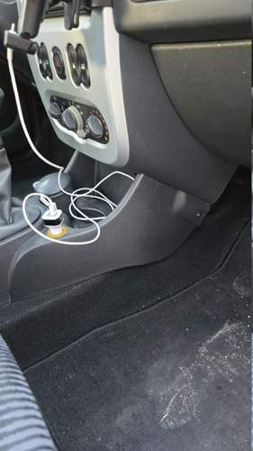

ich habe auch Interesse an einem Innenraumfilter. Ich fahre einen Sandero 1.4 mit Klima und Ambianceausstattung. Ich habe nicht den blassesten Dunst, wo genau sich der Lüfterkasten befindet. Könntet ihr damal für Aufklärung sorgen? Ihr schreibt, der Kasten sei im Beifahrerfußraum. Da habe ich aber nichts passendes gefunden. Kann es sein, dass der Lüftungskasten sich hinter der Mittelkonsole befindet? Das würde mit den Bildern der Klimaanlage korrespondieren.
ratlose Grüße

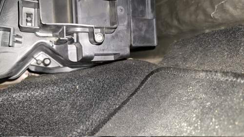

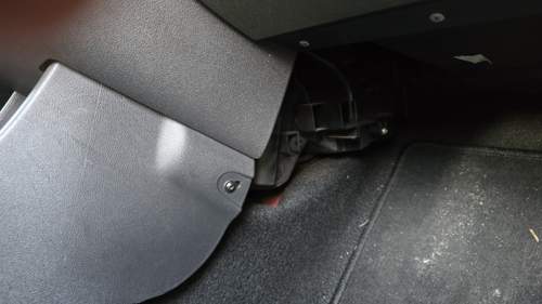

Mit dem Kopf ganz nach vorn in den Beifahrerfußraum kriechen - links liegt frei sichtbar die betreffende Stelle. Wer es mit den Gelenken hat, sollte das jemanden erledigen lassen - ist schon bisschen verzwickt, die Öffnung frei zu legen. Filter reinstecken oder wechseln ist danach relativ leicht.
Danke für die Anleitung. Jetzt habe ich das Teil endlich gefunden. Das ist ja viel kleiner, als ich dachte. Vielleciht fotografiert derjenige nächstens einen Maßstab mit. okay, nun werde ich einen Filter besorgen und lossäbeln.

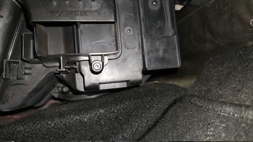

Ich hab gestern meinen Sandero 1,5 dCi bekommen und gleich den Blindverschluß rausgesäbelt. Der Filter der im entsprechenden Forum für den Logan angegeben wurde (Filter für Clio 3) ist leider zu groß. Meine komplett freigelegte Öffnung (wie in den hier gezeigten Bildern) ist 16cm hoch (lang).
Entweder hat mir der Händler den falschen Filter gegeben oder etwas anderes stimmt nicht. Werd das heute nochmal versuchen zu klären.
Kannst Du mal Deinen Filter vermessen bitte?
Und noch was? wie hält denn der Filter in der Öffnung drin? Da sind doch gar keine Clips und gar nichts!

Nur eine Frage- hast Du gemäß der Bilder von Skywalker gearbeitet? Es ist nämlich nicht damit getan, dien Blindverschluss aufzusägen, sondern, man muss auch die Öffnung erweitern.
Ansonsten schließe ich mich an und möchte wissen:
a) wie groß ist der Filter?
b) wie hält er in der Öffnung
