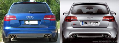

habe schon gelesen, dass einige die Doppelrohrblenden von Porsche auf ihren 4F angebracht haben, nun wollte ich aber fragen, ob jemand diese Variante verbaut hat?
Hat ja etwas von dem Caractere Auspuff (nur zum Bruchteil vom Preis😛)

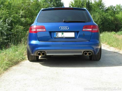

ja könnte passen...allerdings werden die endtöpfe ein wenig "zusammenrücken" müssen🙂 Wie sieht das gute stück denn von hinten aus? Welchen Durchmesser hat das Anschlußstück? Und hast du dir schon Gedanken gemacht ob es von der Breite her in deinen Diffusor passt bzw.mit welchem Diffusor willst du es verbauen?
Hier nochmal mein "Provisorium":
http://www.imgbox.de/?img=k34586w130.jpg
http://www.imgbox.de/?img=u2474x130.jpg
http://www.imgbox.de/?img=n27095g130.jpg

Ja , ist das Gleiche wie bei meinem ( meine sitzen nur etwas besser zentriert habe ich den Eindruck , lässt sich aber alles justieren ).
Bei den breiten einteiligen Porscheblenden , die der TE-Starter präferiert, würde ich ebenfalls den S6 Heckdiffusor wählen. Da müssten die Blenden gut reinpassen. Den Originaldiffusorausschnitt aussägen etc. dürfte nicht so toll aussehen.

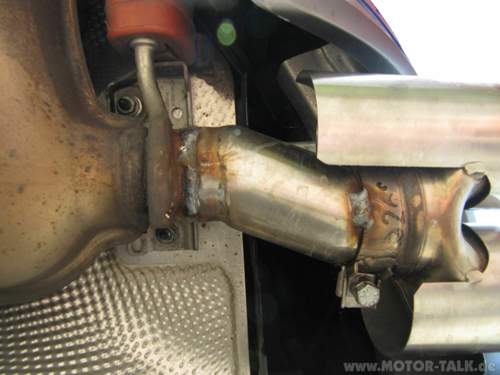

In jedem Fall muss das Endrohr durch ein angewinkeltes Stück Rohr etc. angepasst werden. ( siehe Bild 2 )
Gruss Dirk
Bild 2 ( Rohre von unten , angepasst , vor dem lackieren )
Ja genau so muss es bei mir auch noch aussehen, perfekt😉 hast du da einfach ein rohr angeschweißt, dessen beide Enden du schräg abgeschnitten hast? Und was für einen Rohrdurchmesser/-Länge hast du da genommen dass es klappt? denn wenn man das schräg abflext, wird die Öffnung ja oval, oder?

Ich hätte den S6 Diffusor genommen, doch eben kenne ich die Masse dieser Auspuffblende nicht (habe mir aber gedacht, dass die etwa gleich gross sein müssten, also die Doppelrohr- und die "Caractere"- Variante🙂)
Hier habe ich nun noch Zahlen gefunden (stammen vom Verkäufer):
Tiefe ca: 135mm, Breite ca: 170mm, Höhe ca:65mm
Anschlussweite ca: 51mm.
Ich wollte aber eher wissen, wie das aussiecht, d.h. ob jemand vielleicht diese verbaut hat und Fotos uploaden könnte
Grüsse
blakic
Ja , so in etwa.
Ich habe bei mir im Haus eine mechanische Fertigung für PKW Zusatzbauteile. Da wir dort nichts anderes als Kleinserien und Sonderbauten herstellen , haben mir meine Leute schnell ein passendes Zwischenstück hergestellt und eingeschweisst. Auf dem Bild 2 sieht man ja auch noch die Schweissnähte .
Anschliessend haben wir die Verbindungen ( ausser natürlich die sichtbaren Edelstahlblenden ) schwarz lackiert.
So sieht das dann im Endeffekt ganz sauber aus.

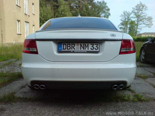

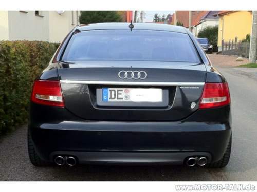

Im Anhang noch ein Foto eines anderen users hier , der eine andere Lösung gefunden hat mit den gleichen Porsche Blenden. Es gibt sicherlich mehrere Möglichkeiten.

Was das Zwischenstück anbelangt, so hat mal en User hier einfache Heizungsrohre (Mapress Edelstahl Systemrohre) mit 45 Grad Winkel und 54mm Anschluss genommen (hier der Thread )

Klar, ich bin morgen wieder im Betrieb, dann sollen meine MA die Stücke nochmal ausmessen ( ist bei mir schon einige Zeit her ) und dann kann ich Dir per PN ein Angebot machen. ( teuer wirds nicht )
anschweissen würdest Du selber ? , ( musst vorher die Originalendrohre direkt am Endtopf sauber abtrennen )
