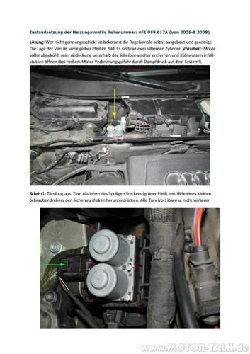

Hallo Leute!
Hab schon viel über das Problem mit den Pumpenregelventil gelesen und hatte selbst bis vor kurzem das gleiche problem mit der spontanen überhitzung der äußeren luftdüsen sowie der scheibendüse bei meinem 2006 a6 4f.
Lösung: Wer nicht ganz ungeschickt ist bekommt die Regelventile selbst ausgebaut und gereinigt, da sie gut erreichbar unter der wasserkastenabdeckung vorne rechts in fahrtrichtung gleich neben dem zentralen gebläseeingang sitzen. Es sind zwei silberne zylinder die mit 6 sternschrauben befestigt sind.

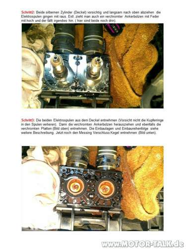

Schritt1: Zündung aus, stecker 3polig mit sicherung zum eindrücken abziehen und alle 6sternschrauben lösen u. nicht weg fallen lassen

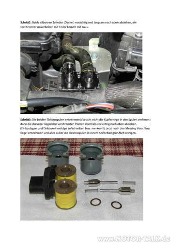

Schritt2: Beide silbenen zylinder vorsichtig und langsam nach oben abziehen, es kommt mit raus ein verchromter ankerbolzen mit feder.

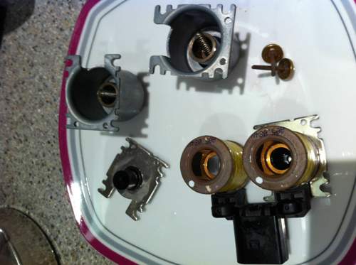

Schritt3: Die beiden elektrospulen entnehmen(vorsicht nicht die kupferringe in den spulen wegfallen lassen)u. die darunter liegenden verchromten platten ebenfalls vorsichtig nach oben abziehen.(einbaulagen merken!!)
Schritt4: Jetzt noch den messing verschlusskegel entnehmen und alles ausser die elektrospulen in einem seifenbad gründlich reinigen.

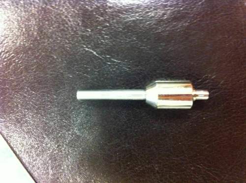

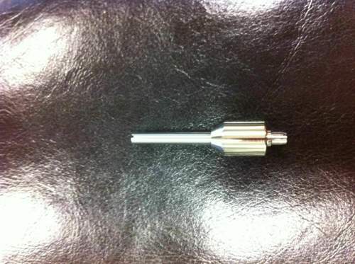

Schritt5: Beim reinigen mit ganz feinem nass schleifpapier oder stahlwolle der flächen an den verchromten ankerbolzen und dem messing verschlusskegel dadrauf achten das alle kalk-u.oxidationsrückstände von diesen problemteilen entfern werden.Zum schluss noch die teile und die buchse im silbernen zylinderdeckel mit chrompolitur auf hochglanz bringen.
Schritt6: Wenn alle teile trocken und die dichtflächen gereinigt sind auf alle gummiteile und rundringe zum besseren abdichten und erhöhung der lebensdauer einen film von vaseline aufbringen(es geht auch hirschtalk oder talkum) zusammenbau in umgekehrter reinfolge(messing kegel-dann chromplatte mit der gummimembran nach unten-chromanker mit federn leicht mit siliconspray benetzen-spulen und deckel mit 6schrauben die handfest über kreuz angezogen werden-nicht zu fest!!!)
Damit ist das Problem fürs erste aus der welt, denn die ablagerungen und die korosion waren daran schuld, dass der chromanker oder der messing verschlusskegel nicht richtig arbeiten konnten und bei wärme dann völlig fest geklemmt waren, wenn die spulen nicht durchgebrannt sind und ihr meine rep.-anleitung richtig befolgt habt, habt ihr viel geld und ärger gesparrt.

wow, das war jetzt echt mal ne neue erkenntnis zu dem vielbesagten problem! DANKE!
bei mir trat es neulich auch zum ersten mal auf, mal sehen, ob ich mich da ran traue, wenn es wieder kommt :)
grüße, wumbo

kein problem, gern geschehen am besten mal das kühlwasser gegen destiliertes wasser (wäschetrockner) mit frostschutz tauschen

neue ventile mit einbau von 220euro bis 350euro in der fachwerkstatt könnten drin sein und das nur wegen ablagerungen an den gleitenen teilen in den zwei ventilen. schult sind einfach nur zu genaue fertigungstoleranzen und kalkieges kühlwasser.
also selber machen
hatte auf meiener letzten längeren Autobahnfahrt mal wieder das genannte Problem, das die Klima plötzlich angefangen hat wie verrückt zu heizen.
Also hab ich mich, als ich wieder zu Hause war mal dran gemacht, nach der Anleitung von ottschke85 das Pumpenreglerventil zu reinigen.
Was ottschke85 leider nicht in seiner Anleitung geschrieben hat, ist die Tatsache, das man aufpassen muß, wenn man die silbernen Zylinder abnimmt, Kühlwasser aus der Mitte der Elektrospulen "aufsteigt"!!
Ich habe die Teile entsprechend gereinigt; was ich allerdings aufgrund der Tatsache, das sich die Spule evtl. wieder mit Wasser füllen könnte, nicht gemacht habe ist das einfetten der Dichtungen mit Vaseline und das einsprühen mit Silikonspray.
Nachdem das mit dem Wasser in der Beschreibung nicht aufgeführt ist, meine Frage an diejenigen, die das Reglerventil schon mal auseinandergebaut haben:
Ist das mit dem Wasser im Inneren der Spule normal, oder sollte ich mich um ein neues Ventil bemühen?
Bei mir habe ich kein Problem mit aufsteigendem (meinst Du überlaufenden oder austretenden?) Kühlwasser gehabt. Auch habe ich an den Teilen zwar kaum Ablagerungen gefunden, aber das Reinigen hat das Problem bei mir trotzdem behoben. Super Sache das :)
Grüße, wumbo
