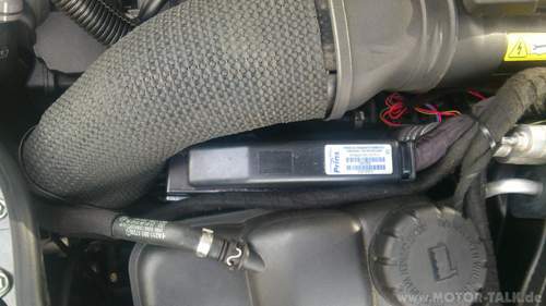

Leider kenne ich mich nicht genug aus um deine Fragen zu beantworten, daher ein Foto vom Motor und Multiventil, ich weis nicht ob man genug drauf erkennen kann!? Soll ich noch irgendwas in groß Fotografieren?
Dsc-0504
Dsc-0509
Themenstarteram 22. September 2013 um 12:45
hier noch mehr Bilder...
Dsc-0510
Dsc-0511
Dsc-0513
Bilder vom kompletten Motorraum und vom Kofferraum wo man den Tank sieht.

Das ist wieder ein Einbau für den No Go Chart....
"Motorhaube auf, Anlage reinschmeißen, Motorhaube zu..."
Wenn die Bekannten auch so ein Einbau haben, dann haben die Ihr Fahrzeug mit dem Gassystem nicht aufgewertet, sondern rapide im Preis gesenkt !
- Warum ist keine Tankuhr am Multiventil ? Ist das der einzige Tank oder gibt es eine Doppeltanklösung ?
- Zeigt das Multiventil in Richtung Heck oder Richtung Front ?
Der Ansaugkrümmer wurde wieder nicht ausgebaut zum Bohren der Düsen. Die Spähne sind somit im Motor. Absaugen etc. geht bei diesen Krümmer nicht und sind Märchen ! Irgendwie wird das langsam Mode wenns wieder billig sein muss. Da lass ich es doch vorher ganz sein bevor ich anfange zum Murksen.
Die Begasung sollte immer so weit wie möglich an den original Benzin-Einspritzpunkten durchgeführt werden. Hier bei Ihrem Umbau dachte sich wohl der Umrüster, "Nur nicht in der Nähe der Benzindüsen, sondern so weit wie möglich weg davon"
Bilder eines Ausgebauten Krümmers eines 500er: Krümmer ausgebaut und gebohrt
Wie man sieht, ist Ihre Bedüsung alles andere als Ideal.
Die Injektoren sind auch nicht entsprechend der Empfehlung von Prins verbaut.
Ich habe am MV meine Zweifel.
1. hatten unsere EXTRA Multiventile immer eine blaue Spule
2. haben die EXTRA MV`s normalerweise ein X in der Typnummer.
Anhand der Typnummer des MV gehe ich davon aus, dass das Multiventil keine EXTRA-Ausführung ist, sondern das Standard 8mm MV.
Wenn das wirklich so ist, packt das Standard 8mm MV die 285KW nie im Leben...
Ich hatte aber auch schon ein MV eines damaligen Lieferanten, der hatte auf dem Karton einen Aufkleber mit der Bezeichnung EXTRA. Es war aber in Wirklichkeit alte verstaubte Ware mit Standard MV. Er wusste nur nicht, dass ich meine Ware auch wirklich überprüfe ;)
Er war daher mein Lieferant !
Ich denke hier bei Ihrem Problem kommen mehrere Faktoren zusammen....

Also wenn ich die Bilder vom Tank richtig interpretiere, dann ist das Multiventil in gegen der Fahrtrichtung montiert. Somit entnimmt das MV bei Beschleunigung definitiv nicht aus der Flüssigphase wenn der Tank nicht mindestens halbvoll ist.
Daher zumindest den Tank drehen, dass das MV hinten ist.
Unterversorgung mit GAS bemerkt man z.B. mit Ruckeln oder Leistungsverlust oder Rückschaltung auf Benzin, weil der Gasdruck zusammenbricht.
Da man es anscheinend bei einem Billigeinbau auch nicht mehr für nötig erachtet, einen Tanksensor zu verbauen damit man den Tankfüllstand sehen kann, verschlägt mir echt die Sprache.
Solche Pfuschbuden gehören Zwangsgeschlossen.
Wenn die uch noch eine GAP haben, dann gehört auch gleich der Schulungsleiter mit in den Zwangsurlaub geschickt.
Wenn ich die Tankbefestigung sehe, in der man zwei Bänder unter dem Tank durchgeführt hat, dann frage ich mich auch, welcher blinde Prüfer diesen Wagen abgenommen hat. Der gehört auch gleich mit in den Zwangsurlaub..... :)
Sorry, aber der Umbau ist eine Katastrophe, und so wie er den Wagen umgebaut hat, hat er gerade 0.000 Erfahrung mit diesen Modellen...
