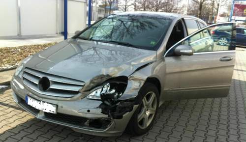

Es ist eher so, dass sich heute ne Q unserem Benz in den Weg gestellt hat. Und so sieht das Resultat aus.
Bin ja gespannt was der Gutachter dazu sagt. Auf den ersten Blick sind folgende Teile beschädigt:
- Motorhaube
- Kotflügel li
- Schweller li
- Scheinwerfer li
- Nebelscheinwerfer li
- Kühlergrill
-Stoßstange
- Radhausschale
- Felge vo li
- 2 Parksensoren
- ESP-Block verschoben, Halterung verbogen, Kunststoffteile abgesplittert
- Airmatic Druckspeicher beschädigt
- Frontend- Maske verbogen
- Lack an der Fahrertür Abgeschabt (Kotflügel aufgeschoben)
- Unterbodenverkleidung gebrochen
So, das ist, was man so auf den ersten Blick sieht. Schaden wird nach meiner Einschätzung wohl richtung 10k gehen...

Ein zum Glück deutlich abgeschwächtes Bild kenne ich leider auch von meinem R (siehe Bild).
Sieht eigentlich recht harmlos aus. Ausgetauscht wurden:
- Xenon-Scheinwerfer
- komplette Schürze
- Kotflügel
- einige Parktronic-Sensoren
- Scheinwerferreinigungsanlage (auf dieser Seite)
Mit allen Lohn-, Lackier- und Fahrzeugvermessungsarbeiten lag die Rechnung bei ca. 6.100 €; bei der Annahme meinte der Meister noch "das wird so um die 4.000 € werden". Das ist ein guter Grund für eine VK-Versicherung - denn dummerweise hatte ich den Unfall verursacht. Als mir der Wagen nach der Reparatur zurückgebracht wurde, strahlte aber nicht nur der wieder wie neu :-)
Von "Stoßstange" kann da aber wirklich keine Rede mehr sein. Das ist eigentlich ein Unding, wenn ich auf der Rechnung sehe, was allein zum Zerlegen der Stoßstange mit Parktronic, Scheinwerferreinigungsanlage & Co. ein Arbeitsaufwand erforderlich ist.

so der Sachverständige war da und hat sich die Bescherung angesehen. Der Schaden beläuft sich auf rund 22k.
Mal sehen was die Versicherung so dazu sagt...
AL

Beim VorMopf schon grenzwertig zum wirtschaftlichen Totalschaden. Kommt noch auf den Restwert an.
Vielleicht wäre da die bessere Alternative das Fz so wie es ist zu verkaufen und sich einen gebrauchten jungen Stern als Mopf zu holen und den ganzen Stress mit MopfUmbau und Reparatur zu ersparen. Zumal das Fz ja dann auch über viele Tage bis Wochen nicht verfügbar ist und ein Ersatzfahrzeug noch mit eingerechnet werden muss.

Hab heute das Gutachten erhalten, 24.065,30€
Der Q7 hat auch nicht wirklich wild ausgeschaut... Es war eigentlich auch nur ein "kleiner Rempler" beim Abbiegen. Ca 30 Meter nach dem Losfahren
AL
