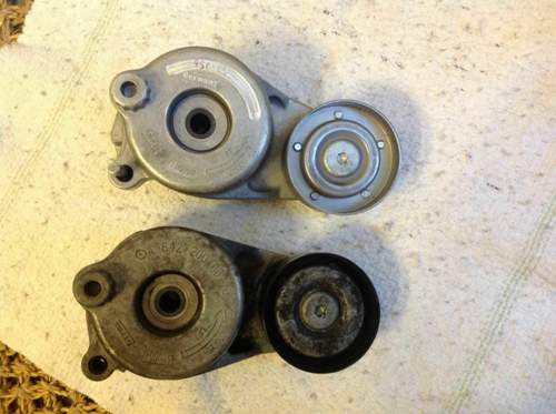

Anschließend habe ich mein Stethoskop genommen und jede erdenkliche Rolle bzw. Motorbereiche abgehört. Als ich den Riemenspanner abgehört habe, bin ich fast taub geworden. Die Spannerrolle habe ich bereits gewechselt aber den Spanner selbst nicht. Kann es wohl der Spanner sein? Ich kann mich an die alten OM601 Zeiten erinnern wo ein Federspanner mit einem Dämpfer verbaut war. Als die Dämpfer defekt waren, waren auch laute Geräusche zu hören.
Und als ich wieder mal die Klimaanlage eingeschaltet habe, war das Geräusch wieder mal WEG aber der Spanner war auch deutlich leiser beim Abhören mit dem Stethoskop. Der Spanner vibriert auch deutlich weniger bei eingeschalteter Klimaanlage.
So ich werde jetzt einen neuen Spanner bestellen und dann sehen wir weiter.
Beim OM 613 hab ich mal erfolgreich den Spanner wegen "schnatternden" Geräuschen wechseln lassen.
Den Stoßdämpfer gab es nur bei manchen Motoren, soviel ich weiß.
Nach dem Tausch des Riemenspanners ist das Geräusch leider immer noch da. Es ist deutlich leiser. Der neue Spanner ist viel Stärker als der Alte und die Vibrationen sind deutlich weniger geworden. Ich vermute mal, dass es ein Zusammenspiel vom Riemenspanner mit noch einer weiteren Komponente die dieses Geräusch verursacht. So langsam gibt es aber kaum noch Komponenten, die nicht getauscht worden sind. Ist es doch die Riemenscheibe von Kompressor? Ich habe die Gummis zwar getauscht aber das Lager hat etwas spielt. Da sich das Lager nicht dreht sonder lediglich für die Bewegung der Puffergummis sorgt, kann es doch sein, dass die hin und her Bewegung innerhalb des Lagers dieses Quaken verursacht.
Noch eine Kleinigkeit zum Spannarm. Gekauft habe ich einen Spannarm von INA für 66€ und siehe da, es ist das Original-Mercedes-(Litens)-Teil. Ina hat die Mercedes Nummer weggemacht aber alle anderen Bezeichnungen sind vorhanden. Ina Nr. 534 0183 10
