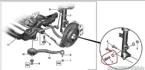

Hallo, wollte mal nachfragen ob es eine Ausbauanleitung für die Querlenker gibt. Da ich mir das Geld beim freundlichen sparen möchte, würde ich mich selber versuchen.
Es entstehen da nur ein paar Fragen beim Ausbau. Wie kommt man am Stabi vorbei mit der Schraube, da ja der Kopf genau dahinterliegt?? Was für einen Abzieher braucht man ??
Wenn mir jemand helfen kann wäre ich sehr dankebar.
MB C200K W203
bitte sehr:

Auweia, vergessen. es handelt sich um die Vorderachse, Fahrerseite
Du meinst aber die Zugstrebe, oder?
Bei der führt kein Weg am Ausbau des Stabis vorbei, desweiteren müsstest du dann noch den Dämpfer vom Achsschenkel lösen.
Würde ich persönlich ohne Bühne nicht machen, zumal noch die Unterbodenverkleidungen ab müssen. Beim Stabilager ist auch Vorsicht geboten, die 4 Schrauben reissen gerne mal ab...

Ich habe es mit nem Wagenheber gemacht. hat etwas länger gedauert und war ziemlich müheseelig.
Ausbau:
1. Rad ab, dann musst Du den Achsschenkel vom Federbein kösen, insgesamt 3 Schrauben.
2. Mutter vom QL am Achsschenkel lösen (am besten mit ner Druckluftpistole oder so n elektrischer Radmutterabzieher, damit das Gewinde nicht mitdreht, ansonsten das Gewinde mit nem Tox festhalten und die Mutter mit einem Schlüssel runterschrauben, dauert halt länger)
3. Mit dem Abzieher oder nem hammer mit gezilten Schläge den QL vom Achsschenkel trennen.
4. Geräuschkapsel zum Teil lösen
5.Die zwei Schrauben des Stabilisators lösen, damit Du an die Schraube des QL am Achsträger kommst
6.Die große Schraube des QL am Achsträger lösen (Ratsche und Schlüssel ansetzen) und schon ist das Teil draußen.

1.QL an den Achsträger montieren, mit langer Schraube an den Achsträger befestigen.
2.Ql am Achsschenkel einhängen und die mit der neuen Schraube fixieren.
3. Federbein an dem Achsschenkel montieren (am besten zwei Mann)
4. Alles schön festziehen.
5.Dann den Stabi wieder montieren (Sauarbeit)
Geräuschkapsel druff und fertig
