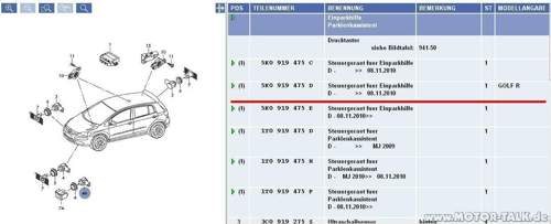

1.6TDI mit R front :D
also mit kosten für die teile bist du schnell bei 1500€ -2000€ + farbe.
für die pdc brauchst du ein aktuelles PDC stg.

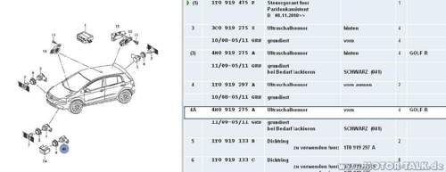

Also nen neues PDC Steuergerät brauchst du nicht. Auf Nebelscheinwerfer müsstest du verzichten.
Wenn du alles bei VW kaufst, lacken lässt bist du mit ca. 2000€ dabei.
Wenn du gück in der Bucht hast und dir den Umbau selbst zutraust, kommst du wahrscheinlich auch mit 700-1000€ hin.
er wird beim der R umbau wohl ein möglichst aktuelles brauchen! grund pdc spinnt sonst
am 27. Februar 2011 um 11:50
Also meins ist unglaublich aktuell: BJ 12/08 und macht keine Zicken mit den R-Sensoren.
der R hat nicht nur andere pdc sensoren(durchmesser) sondern auch ein ganz anderes pdc stg!
im forum haben schon einige berichtet das es nicht geht! aber bei deinem geht es... klar
