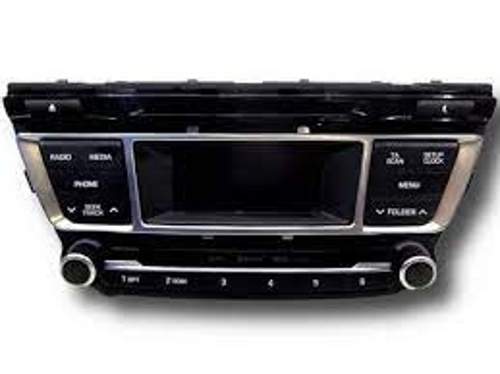

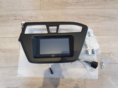

hier meine nächste Frage. Habe noch das erste Radio (siehe Bild ) und möchte mir nun ein neues 2 Din Radio einbauen (siehe Bild ). Hat as schon jemand gemacht? Oder jemand einen guten Link dafür?

Bei dem von dir bestellten Radio wirst du noch einen Adapter benötigen. Die Anschlussleitung von dem Radio besitzt nur offene Enden. So müsstest du den originalen Kabelbaum modifizieren wovon ich auf jeden Fall abrate.
Zudem hätte ich Bedenken bezüglich der Leistung des Gerätes. Der Anbieter gibt 1GB RAM an. Da es sich bei diesen Radios um Systeme mit SoC (CPU, RAM usw. auf einem Chip) handelt, sind auch bei geringem RAM (Arbeitsspeicher) die Prozessoren eher sehr langsam.

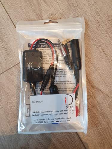

Kannst du mir sagen, welcher Antennensplitter verbaut worden ist?
Ich will auch ein neues radio verbauen. Habe mir ein Pioneer SPH DA 160 DAB besorgt und würde auch gerne DAB nutzen ohne eine zusätzliche Antenne montieren zu müssen.

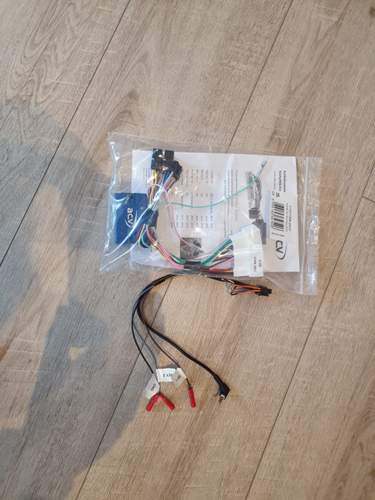

Ich habe jetzt das Radio besorgt, Habe eigendlich alle Anschlußadapter einschließlich Adapter für die Lenkradfernbedienung.
Habe mir von Diez einen DAB Splitter besorgt der für aktive und passive Antennen funktieren soll, da ich nicht weiß ob die originale Antenne aktiv oder passiv ist.

den Splitter und alles andere hat mir der Fachmann besorgt der das auch alles eingebaut hat. Deshalb weiß ich nicht was das für ein Splitter ist. Ich habe ihm gesagt das ich gerne meine alte Antenne benutzen möchte und nichts an der Scheibe haben möchte. Meine Antenne soll schon vorher mit einem Antennenverstärker versehen sein.

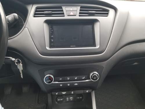

Ich mache noch ein paar Bilder (coming soon) da ja auch mein original USB Anschluss nicht mehr geht und den mir der Fachmann einfach in den Fußraum gelegt hat, was ich aber in die Mittelkonsole gelegt habe.
Ich habe ja auch neue Lautsprecher und der Klang ist sowas von besser geworden, das sich das ganze echt gelohnt hat.
Hier mal ein paar Bilder. Bild 1 Mikrofon . Bild 2 Radiobetrieb. Bild 3 USB Verlegung. Bild 4 hier läuft ein Musikvideo von USB. Wollte den USB Anschluss erst in einen der 12 Volt Anschlüsse bauen aber ich wollte alles soweit original belassen, falls ich meinen kleinen mal verkaufe.

Der DAB Splitter den ich mir besorgt habe soll mit aktiven und passiven Antennen funktionieren, sollte also klappen. Ich lass mich da mal überraschen. Wie zufrieden bist du mit dem DAB Empfang mit deinem Splitter?

Ich habe den Lenkradfernbedienungsadapter von ACV und einen DAB Splitter von Dietz.
