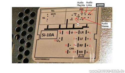

Hat jemand sein Radio zu Hause rumliegen?
ich bräuchte ein Bild von der Pinbelegung mit Beschreibung.
Würde mich freuen, wenn mir jemand mal ein Bild machen könnte.
Danke!
Danke!
Was für eine Belegung brauchst du denn direkt?
