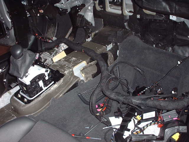

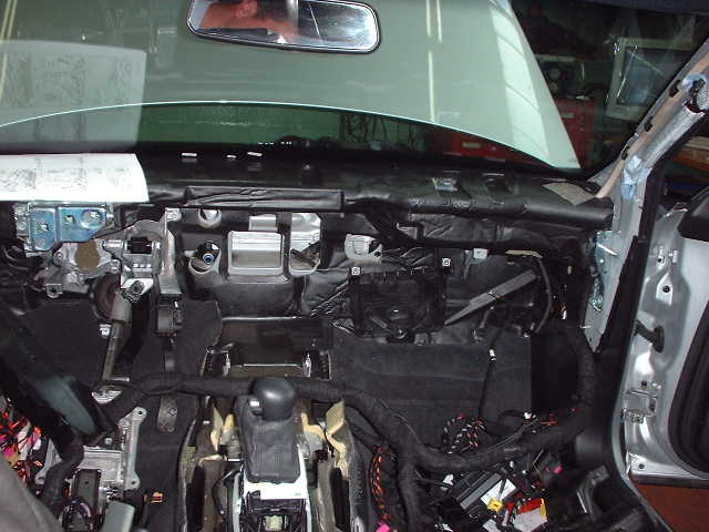

Original geschrieben von Audi_TDI_3.0
bei meinem 80er audi was ich hatte musste ich wirklich das armaturenbrett raus, sah dann auch so aus wie auf dem foto...
nur beim a6 weiß ich wirklich nicht wie das geht...
das fasziniert mich jetzt mit den 3 stunden... kannst mal nen schnellkurs geben wie das geht? nur aus reine interesse
mfg
Ja klar:
Zum Wechsel muss man folgendes Ausbauen:
Verkleidung unter dem Lenkrad
Handschuhfach
MMI-Display Steuergerät samt Halter
die beiden "Rohrhalter" auf der Beifahrerseite
Anschließend noch die Abdeckung vom Wasserkasten.
Anschließend muss noch die zwei Schläuche der Pumpventileinheit abbauen, und den Rücklauf auf der anderen Seite.
Jetzt verschließt man einen Schlauch der abgebauten Schläuche der Pumpventileinheit, stellt ein Gefäß unter den anderen Anschluss und bläst mit Druckluft in den Rücklauf, das selbe nochmal für den anderen Anschluss.
Nun sollte das ganze Wasser aus dem WT draussen sein.
Dann hat es auf der Fahrerseite zwei Schellen und auf der Beifahrerseite eine Schelle, diese werden nun gelöst (da kommen noch ein paar Tropfen Wasser).
Dann wird das Rohr auf der Beifahrerseite etwas zu Seite geschoben, oder ganz
ausgebaut. Jetzt nur noch den kleine Kunststoffhebel auf der Beifahrseite abschrauben.
Anschließend den WT einfach zur Beifahrseite raus schieben.
Einbau alles wieder in umgekehrter Reihenfolge.
Ich hab ohne Handschuhfach und Verkleidung auf der Fahrerseite etwas mehr wie ne Stunde gebraucht...

als ich vor ein paar tagen dachte das etwas mit meiner heizung ist, bin ich auf ein paar interessante threads gestoßen wo ich darin gelesen habe das bei viele der wärmetauscher einen schaden hatte...
gib mal in der sufu heizung ein da kommen ein paar threads, eh nicht all zu viele...
ich will dich nicht beunruhigen aber einer hatte ein foto reingegeben wo ab den vorderen sitze bis zur windschutzscheibe alles ausgebaut war um an den wärmetauscher zu gelangen!
ich hoff das du nicht dieses problem hast...
viel glück...
der Freundliche, welcher zum Tauschen des Wärmetauschers das Amaturenbrett ausbaut, sollte sofort seine Werkstatt zumachen!
Den WT sollte maximal 3 Stunden dauern, und das auch nur wenn man es das erste mal macht und zwei linke Hände hat.
mfg

boah...jetzt sag ich nichts mehr... und warum baut diese eine werkstatt da auf dem foto das halbe auto auseinander??
mann oh mann...
