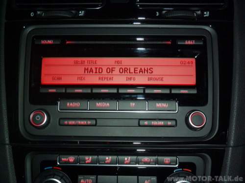

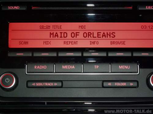

so, Heute habe ich mein Display und Radio wieder bekommen.
War zwar etwas teurer als geplant ( 95 Euro ), weil neue Wiederstände eingelötet werden mussten, aber was soll´s, es war schon immer etwas teurer einen besonderen Geschmack zu haben:D
Das Display ist nun rot beleuchtet, aber das reichte mir natürlich noch nicht, ich wollte es ja " negativ " haben.
Polarisationsfolie hatte ich schon bestellt,  auch zu teuer, da das RCD 310 Display 39 X 189 mm ist gab es nichts passendes und ich musste ein Stück 30 X 30 cm kaufen , knapp 40 Euro aber da ist ja noch ne Menge über. ( für ca. 3 Displays )
Von meinem Display habe ich dann die originale Pol. Folie ( die einfach auf geklebt ist ) abgezogen, dann das Display mit dem Radio verbunden, ohne POL.- Folie kann das Display nichts dastellen, also die neue Pol.- Folie im eingeschalteten Zustand vor das Display halten und solange drehen, bis das gewünschte Bild entsteht, die Lage des Displays anzeichnen und danach ausschneiden, bei mir war es unglücklicherweise ca. 45° zur zugeschnittenen Folie, was mehr Verschnitt bedeutet.
Mit der neuen Folie alles wieder zusammen bauen, im Moment ist die Folie nur geklemmt, ich suche nun noch eine leicht trübe, oder satinierte Plexiglasscheibe oder Folie ( muss ziemlich dünn sein ca. 1 mm ) denn die Pol.-Folie ist glänzend und leicht matt wäre besser wegen der Reflexionen, ( mal sehen was der Bastelshop so bietet , tipps werden gerne genommen ).
Ausserdem ist die Folie ziemlich kratz emfindlich, so dass ich da noch eine Scheibe vor machen möchte.
Aber alles in allem bin ich sehr zufrieden, das blaue Display endlich los zu sein.
Auf dem ersten Bild ist das Display noch " positiv " und auf dem letzten Bild ist das Display ohne Beleuchtung zu sehen.
Gruß otti
