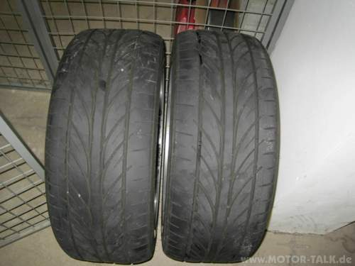

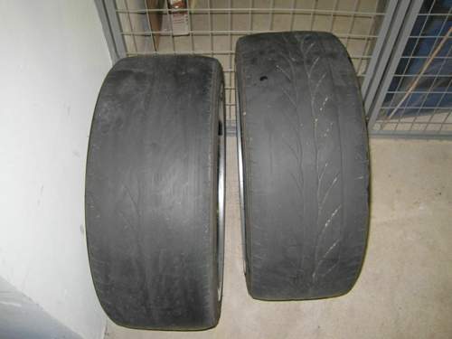

ich habe ein ähnliches problem....
nur dass bei mir die hinterreifen komplett abgefahren sind und vorne noch volle 5 mm drauf sind!
die reifen sind alle 4 zusammen gekauft als neu und haben ein dot von 4909!
habe mir jetzt schon meine winterreifen raufgezogen weil ich so nicht mehr fahren kann!
achja reifen sind hankook v12 ventus in 225/40 R18 ...
hat einer einen rat???
bilder im anhang...
bild 1 sind die räder vorn
bild 2 sind die räder hinten
grüße...
bilder im anhang...
grüße...
Fährst du nen Quattro oder nen Frontkratzer?? Ist bei mir ähnlich (Quattro) das der die Hinterreifen wegschrubbt als wäre es ein Hecktriebler. Dazu kommt dann noch das eine Seite auf der HA stärker betroffen ist als die andere.

Also so krass wie bei Dir sieht es bei mir nicht aus. Die Bilder sehen ja erschreckend aus...
Da muss ja was arg nicht in Ordnung sein...
Mfg
Stoppelfahrer
am 21. September 2011 um 10:31
Die kannste ja als Slicks an der Rennstrecke verkaufen...
Also bei mir waren die Reifen immer relativ gleich im Vergleich zu vorn und hinten abgefahren, ich hatte nur das Problem das auf der Vorderachse die äußeren Flanken übermäßig stark abgefahren waren.
ich hab einen fronttriebler....
hab einige meinungen eingeholt dass es an der herstellung vom reifen liegen könnte, dass das gummigemisch nicht ganz so optimal gewählt wurde...hmm...
