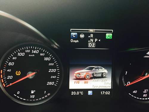

Nachdem gestern und heute einmal bei meiner C-Klasse die Reifendruckkontrolllampe aufgeleuchtet hat, würde mich interessieren, ob für die Reifen eines Neufahrzeugs eine Reifengarantie besteht.
Noch weiß ich zwar nicht, ob es sich überhaupt um einen Schaden am Reifen handelt, trotzdem möchte ich mich aber schon einmal aufs Schlimmste vorbereiten.
Das erste Mal erschien die Kontrollleuchte gestern, als ich wegen eines Rückrufs zur Niederlassung gefahren bin. Dort wurde mir dann auf dem einen Reifen ein Druck von 240kPa im Vergleich zu 275kPa auf den anderen angezeigt. Im Rahmen der Abarbeitung des Rückrufs bat ich dann auch um Kontrolle des Reifendrucks - anschließend passte der Druck wieder.
Heute auf dem Heimweg von der Arbeit dann wieder die selbe Meldung, dieses Mal mit einem Druck von nur 200kPa. Nun "darf" ich morgen wieder zur Niederlassung tingeln...
Es handelt sich um Runflat Reifen.
Hattet ihr schonmal ähnliche Erfahrungen und könnt mir vielleicht bezüglich der Reifengarantie was sagen?
@sekpol schrieb am 5. Mai 2015 um 17:43:41 Uhr:
Update: Auch die zwei neuen Reifen haben einen Höhenschlag und müssen ausgetauscht werden.
So lange muss ich dieser Warnmeldungen fahren, siehe Anhang
Habe am Nachmittag mit meinem Reifenspezi gesprochen,die Wahrscheinlichkeit ist hoch dass es mit defekten Sensoren (Abriss) zu tun hat. 2 neue Reifen und beide der gl. Mangel ist sehr unwahrscheinlich. Kleiner Tip am Rande. Beim Reifenhändler immer den gleichen Monteur, und immer beim Montieren und Wuchten dabei bleiben u. zuschauen. Danach dem Guten einen "Tip" und er wird einem das jedes mal Danken, bzw sich Kümmern als ob es seine eigenen sind. So geht die Wartezeit auch am schnellsten um. Gut laufende Räder sind das A u. O an jedem Auto. Gruß bw

Klingt nach schleichendem Platten. Ventil defekt,Nagel oder Schraube drin. Ventil= Garantie. Nagel o. Schraube = neuer Reifen u. Zahlen. Gruß bw

Druckverlust kommt wirklich durch einen eingefahrenen Nagel/Eisenstift zustande. Ist mir aufgrund der nassen Straße die letzten Tage aufgefallen. Dadurch konnte ich dann das Pfeifen der verloren gehenden Luft hören.
Auf Nachfrage bei der örtlichen Mercedes Niederlassung erhielt ich die Auskunft, dass die einzige Möglichkeit ein Austausch wäre. Eine Reifengarantie wäre nur möglich, wenn ich die Reifen getrennt erworben hätte. In meinem Fall handelt es sich ja um Reifen, die bei Auslieferung vom Werk auf dem Wagen waren.
Bei Mercedes hätte der Reifen 350 € + Montage gekostet. Ich habe ihn nun im Internet für einen Preis von 230 € bestellt, wozu noch 35 € für die Montage kommen.
Sehr ärgerlich nach der kurzen Zeit, aber was soll man machen...
