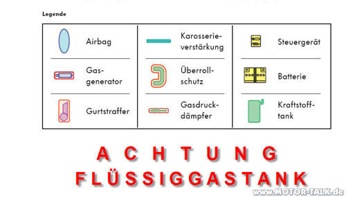

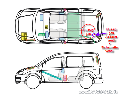

Viktor
Rettungskarte Flüssiggas
Rettungskarte Flüssiggas 1

Wenn du so eine Rettungskarte im Fahrzeug hast, geht die Rettung schneller, weil die Rettungskräfte nicht lange überlegen müssen. Du kannst dir deine Karte auf dein Fahrzeug zurechtschreiben und dann einlaminieren o.ä. (siehe Viktor)
