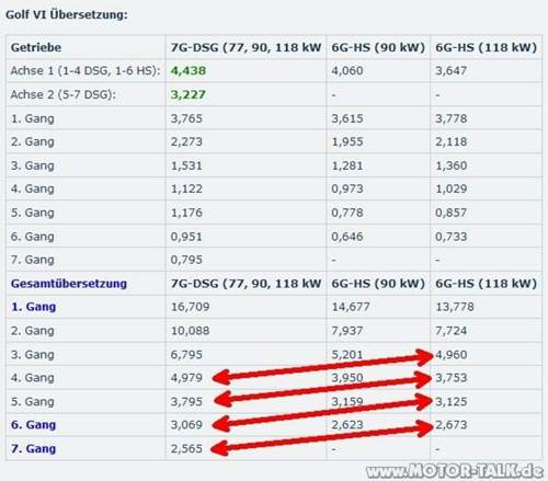

Danke für deine Erfahrungen, die du wie ich vermute mit einem 6 Gang DSG (nasse Kupplung) gemacht hast.
Ich nehme diese Antwort gerne zum Anlass um auf folgenden Beitrag hinzuweisen, der zeigt:
DSG ist nicht gleich DSG
www.motor-talk.de/.../...ichtige-umgang-t2092064.html#post18509934?...
Es soll sogar Unterschiede geben, ob man den 1.4 TSI mit 122 oder mit 160 PS hat.
Mit Verlaub, aber da werden Äpfel mit Birnen verglichen. Wie du schon richtig mutmaßt, ist der Einfluß des Motors sehr groß. Dass das 7-Gang beim Motor mit dem geringeren Drehmoment früher runterschaltet ist ja nicht wirklich verwunderlich. Auch wenn ich jetzt wieder auf der 6-Gang-Trommel rumhau, schreib ich's trotzdem: Ich hatte kürzlich die Gelegenheit des direkten Vergleichs zwischen 1.4 TSI 170 PS, GTI 211 PS und R 270 PS. Trotz "gleichen" Getriebes ist die Schaltcharakteristik höchst unterschiedlich.
Einzig sinnvoller Vergleich zwischen 6- und 7-Gang wäre mit dem gleichen Motor.
Wennich mich recht erinnere gabs im Golf V den 1.9TDI mit beiden Getrieben. Ich habe mich damals dafür interessiert, aber während der TSI recht harmonisch beschreben wurde, scheint die Abstimmung mit dem 1.9TDI und dem DSG-7 nicht so gut geklappt zu haben...
