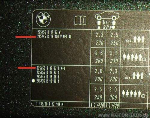

kann mir jemand beim Luftdruck helfen? Bin unsicher. Habe mir Winterreifen Michelin Alpin A5 gekauft. Fahrzeug ist ein BMW 528i Baujahr 2010, 190kw 258 PS.
Größe 225/55/17 V 101XL
Als Sommerreifen gibt BMW vorne 2.3 hinten 2.5 an. Winterreifen vorne 2.0 hinten 2.3 an.
Sommer und Winter sind da aber Loadindex 97 und Winter nur H.
Jetzt bin ich nicht sicher wieviel rein soll? Normal Winter mehr, aber BMW gibt weniger an, ggf weil nur H!?
Wäre cool, wenn mir jemand helfen könnte.
Didi
Aaalso, ein Standard Reifen, nicht XL in 225/55 R17 V hat einen LI von 97. Und diesen LI von 97 (730kg) hat er bei 2,5bar. Dein 225/55 R17 101 V hat den LI von 101 erst bei 2,9 bar.
BMW strebt aber bei deiner Oberklasselimousine einen niedrigen Luftdruck an, um den Komfort hoch zu halten. Lässt du deinen Druck auf 2,0/2,3bar ab, kannst du überschlagsweise pro 0,1 bar weniger einen LI Punkt abziehen. Kritisch ist die Hinterachse, da müsstest du 1265kg Achslast haben oder?
Bei 0,6 bar weniger als 2,9bar (da hat dein Reifen seinen LI), nämlich 2,3bar, hat dein Reifen noch einen LI von 95. Das sind 690kg pro Reifen. Mal 2 sind 1380kg. Der V Reifen darf bei 240km/h aber nur noch mit 91% seines LIs belastet werden, also 1380kg*0,91= 1255,8kg. Und das ist zu wenig für deine Hinterachse. Das ist der Grund, warum warum du die höheren Drücke fahren musst! Das ist auch der Grund, warum der 245/45 R18 100V M+S XL bei den hohen Luftdrücken steht, sonst reicht es nicht!
Ein 225/55 R17 97H hat bei 210km/h immer noch 100% seines LI, also 730kg. Auf der Achse sind das 1460kg und zwar das bei 2,5 bar. Fährt man diesen Reifen mit 2,3 bar, hat er immer noch einen LI von 95 und somit 690kg. Mal 2 sind 1380kg, also ausreichend für deine Hinterachse.
Der 225/55 R17 97W darf bei 250km/h (V-Max 528i) nur mit 95% belastet werden, also 730kg*2*0,95=1387kg. Wenn man den auf der HA aber mit dem niedrigen Luftdruck von 2,3bar fährt, bleibt nur ein LI von 93 und somit 650kg*2*0,95=1235kg übrig. Deswegen steht der auch bei den hohen Luftdrücken.
Alle Teilbeladung-Luftdrücke sind so kalkuliert, dass auch mit der maximalen Beladung noch gefahren werden kann, ohne dass ein Sicherheitsrisiko entsteht. Das kann man den Rechnungen auch entnehmen.

Ich hoffe nicht, dass du auf deinem 528i im Sommer einen V Reifen fährst, sondern mindestens W!!
2,0 und 2,3 bar sind ja auch nur für Teilbeladung. Vollbeladung ist deiner mit WR ja auch mit 2,5/3,0bar angegeben oder? Dazwischen würde ich mich halten an deiner Stelle. Vorne 2,3 hinten 2,7 bar.
Fahre im Sommer 20 Zoll, Y!
Geht mir um den höheren Loadindex. Sommer und Winter in der Größe bei BMW Vorgabe 97, die ich habe, 101. Ebenfalls anders als Winterreifen Vorgabe BMW nur als H. Bei mir V
BMW gibt für die Winterreifen in der Größe weniger an, als für den Sommer, obwohl viele sagen, 0,2 mindesten mehr. Ggf, da es ein H ist, den sie angeben?
Danke.
Hatte den Druck auf vorne 2,6 und hinten 2,8 gemacht.
Das sollte wohl für alle Bereich langen?!
