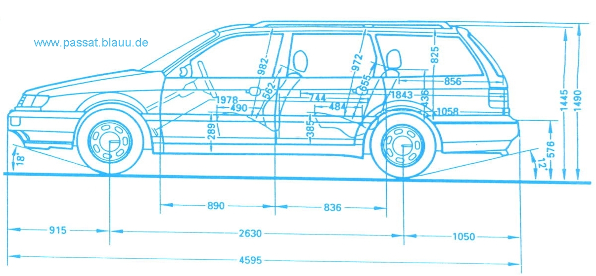

Wer hat Richtmaße für nen Passat 35i Facelift!
Hilfe
Original geschrieben von mauzz
Längsträger: A: Abstand zwischen den Radhausspitzen :1441+/-2
B: Abstand der Federbeinaufnahmen :1110+/2
C: Abstand der vorderen Deckelscharnierbefestigung : 1319+/- 3
D: Diagonalmaß Deckelscharnierbefestigung - Radhausspitze : 885+/-3
E: Abstand zwischen der Deckelscharnierbefestigung und der Radhausspitze: 1639+/- 3
F: Abstand Säule A - Konsole für Stoßfänger: 861+/-2
Säulen: Abstand zwischen den Säulen A : 1414+/-3
Abstand zwischen den Säulen B : 1413+/-3
Hoffe das Hilft dir
so jetzt mit bild
Bild039-richtmasse

meinst  du  für  die richtbank    > erwin
ansonsten hier http://www.passat.blauu.de/downloads/typb4/b4zeichnung_variant.jpg
also  spezifizier mal  was du  brauchst

Maße vom Vorderbau also A-Säule nach vorn.
Die Maße brauche ich....
für welchen  b3  oder  b4
ansonsten hier https://erwin.volkswagen.de
ansonsten mal beim Spengler  nachfragen

Facelift also B4
Längsträger: Abstand zwischen den Radhausspitzen :1441+/-2
Hoffe das Hilft dir

Nen Bild wer vieleicht besser, btw. Billder wenn Du welche hast.

so jetzt mit bild
Bild039-richtmasse
jetzt enttäuschst  du mich  aber  mauzz .  Da  sind  die  Längsträger  ja  garnicht drinnen in deinem Bild :D
trotzdem  beantrage ich   die  sofortige  Aufnahme in die FAQ:eek:
gib mir mal ein gescheites bild von der seite ohen Kotflügel ;)
