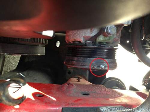

An meinem Astra mit Klimaautomatik sind die Klimaleitungen defekt und sollten demnächst erneuert werden.
Vor zwei Wochen war ich hierzu bei meinem Klimafritzen zur Fehlersuche, weil die Anlage mal wieder nicht kühlte.
Vor zwei Jahren wurde die Magnetkupplung erneuert und letztes Jahr nach sechs Anläufen der Kompressor (um mal anzudeuten, womit wir es zu tun haben).
Jedenfalls wurde vor zwei Wochen Fehlersuche betrieben und die Klimaleitungen diagnostiziert als undichte Stelle.
Heute hatte ich im Hamburger Stadtverkehr eine Panne. Bei Standgas in der Abbiegespur ging der Motor aus und der Anlasser drehte nicht mehr durch. Zahnriemen war noch drauf (Z18XE) und da fiel mir bei der Selbstsuche, während ich den Schleppdienst abwartete auf, dass sich beim Ziehen alles irgendwie an Rollen und Lichtmaschine ganz normal mitdreht, nur der Kompressor nicht.
Wir kamen bei meinem Schrauber (andere Werkstatt als die Klimafritzen) an und der fiel bald um - Riemenscheibe mit mehreren Schweißpunkten an der Magnetkupplung festgesetzt. Kein Kältemittel mehr drin und der Kompressor war grün vor Schmiermittel sowie bombenfest.
Kaum haben wir den keilriemen runtergenommen und zu starten probiert, lief der Motor wieder 1a...
Jetzt besorgt er einen kurzen keilriemen, so dass ich morgen zumindest wieder fahren kann.
Ich hatte wohl Glück im Unglück. Denn vorher bin ich mit teilweise 175 Sachen über die Autobahn gebrettert. Wäre der Kompressor dort festgegangen, hätten auch wesentlich schlimmere Dinge passieren können. Nun war ich im zweiten Gang mit getretener Kupplung am Anhalten. Aber bei voller Fahrt hätte ja vorne was blockieren können.
Jetzt bin ich echt im Zweifel, ob ich damit nicht zur Polizei gehen sollte. Denn wäre es nicht so warm gewesen letztes Wochenende, wir wären mit dem Auto nach Wien gefahren, und blockierte Räder bei Tempo 100 aufwärts, sorry, da geht mir der Hut hoch. Wenn das ein Privatschrauber in der Not macht, okay.. Aber bei Fachleuten sollte man von so abenteuerlichen Schweißarbeiten absehen.
Was meint Ihr, Anzeige für diese gefährliche Pfuscherei oder eher nicht? Nein, es war sonst niemand an der Klimaautomatik dran. Auf das Meiste hab ich gewährleistung bei dem klimafritzen und wäre schön blöd, selbst Hand anzulegen.

du glaubst doch nicht wirklich, daß die Räder blockieren weil der Kompressor gefressen hat?
Daß das natürlich Pfusch im Quadrat ist steht außer Frage, aber da wäre halt der Riemen runtergeflogen nachdem er ordentlich gequietscht hätte.
Mich würde aber mal interessieren warum einer die Kupplung festpunktet. Frei nach dem Motto Klima geht nicht, weil Kompressor nicht zuschaltet? Ist auch mal 'ne Kreative Lösung
Gruß Metalhead
Mir fällt es auch schwer zu glauben. Wahrscheinlich wäre vorher der Keilriemen kreuz und quer herumgeflogen. Der Meister meines Vertrauens meinte, es wäre gut möglich, dass etwas blockiert hätte. Naja, das ist aber gar nicht der Punkt.
Wenn man da wegen möglicher Gewährleistungssachen ständig hinrennen muss und nach jedem Mal ist was neues an dem Auto.
Ich meine... die Magnetkupplung wurde vor zwei Jahren erneuert und letztes Jahr der Kompressor. Wieso zum Teufel schweißen die die Kupplung an die Riemenscheibe?
Das habe ich mal in einem Hilfeforum gehört, wo das ein Privatmann aus "scheißegal"-Haltung heraus gemacht hat.
Aber wenn das eine Bosch-zugehörige Werkstatt mit Klimaanlagen-Fachservice ist, geht man ja davon aus, dass die so einen Mist nicht machen sollten.
Zumal die Klima Druckschalter etc. pp. hat, falls die leer sein sollte, dann dreht der Kompressor halt nutzlos mit.
Aber so???
Frisst der fest und der gelbe Engel war nicht so schlau, gleich einen kurzen Riemen dabei zu haben... da hätte ich sogar ganz normal weiterfahren können, nur eben ohne mitlaufenden Kompressor.
Was heißt hier nutzlos mit, das ist eine Schutzfunktion damit der Kompressor eben nicht frisst.
Da ist ja auch Öl mit im Kältemittel. Nur desswegen ist IMHO der Kompressor überhaupt erst kauptt gegangen.
Wenn sich nämlich der Hersteller den Druckschalter sparen könnte, dann würde er das 100%ig auch tun.

Sorry, habe mich blöd ausgedrückt. Du hast natürlich recht, der Druckschalter schützt den Kompressor vor Trockenlauf und beim Auslösen würde die Riemenscheibe frei laufen (natürlich nicht "nutzlos mit"; das Mitlaufen bezog sich nur auf die Riemenscheibe)
Tja, warum die das angepunktet haben, obwohl die Klima mehr als ein halbes Dutzend Mal repariert wurde, ist mir unklar, ich war noch nicht bei der Werkstatt.
Das Bittere ist eben, dass er erst vor einem knappen Jahr erneuert wurde und jetzt ist der Kompressor wieder kaputt.
Ich hatte sogar gestern Mittag im Büro noch einen Termin gemacht am Telefon wegen der Klimaleitungen. Die sollten heute ankommen nach zwei Wochen Lieferzeit von Opel. Dann hätten die die Montag eingebaut und gut.
Und ich habe schon gestern früh vorher so ein Knistern und Rauschen gehört, was sich anhört wie ein reparierter Wasserhahn, der dann wieder unter Druck steht (da hört man ja auch das Knistern der Luftblasen am Anfang).
Ich habe dem Mechaniker zwei Mal gesagt, dass die Anlage Geräusche macht, als ob die läuft. Er hat nicht drauf reagiert und sagte, wir machen Montag die Leitung.
Nuja... und ich habe viel zu tun gehabt, war noch auf einem wichtigen Termin und alle fünf Minuten, obwohl ich sehr auf alle Flüssigkeiten usw. achte, gucke ich ja nun auch nicht drunter.
Das ganze Teil ist voll mit dem Kompressoröl... den muss es ja richtig zerlegt haben.
Werkstatt (die "gute" Werkstatt, nicht diese Pfuscher) rief jetzt eben um halb eins an, kurzer Keilriemen ist drauf (ohne Klimakompressor eingebunden) und das Auto läuft tadellos. Also nachher mal rüberfahren und die "Experten" mal rundmachen.

Ja vor allem, der verantwortliche Kollege war gestern nachmittags nicht mehr da.
Ich geh in den Laden rein und erzähle das einem Gesellen. Der hat mich ungläubig angeguckt.
Bis ich ihm den ADAC-Wisch gezeigt habe und wir ans Auto gegangen sind.
Haube hoch, er fasst die Riemenscheibe am Kompressor an. Tatsache, bombenfest.
Ja, er "klärt das ab" und bestellt die Teile und dann machen die "dat".
Und weil mir das ein bisschen zu locker aus der Hose kam, habe ich ihn mal ernsthaft gefragt, wie eine FACHwerkstatt die Riemenscheibe festschweißen kann. Ich meine, das ist ja schon ein denkwürdiger Vorgang.
Er hat sparsam dreingeschaut und so nach dem Motto... "naja, du hast ja recht, das ist ziemliche Kacke... aber ich kann ja meinen Kollegen jetzt hier nicht anscheißen".
Wenn da nächste Woche mehr als die Leitungen auf der Rechnungen steht, dann brennt die Luft, aber ganz gewaltig.
Ich mache schon mal Fotos. Notfalls hat der Anwalt etwas zu tun.
Und was ist, wenn da Späne oder Abrieb im Kondensator sind? Und ich das in einem Jahr merke, dass der dicht ist... dann darf ich das auch noch bezahlen, weil die zu blöd waren?
