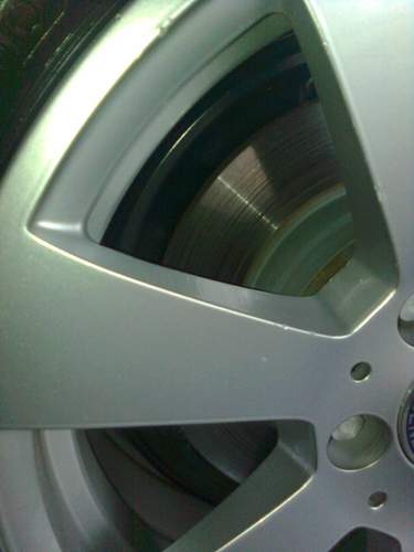

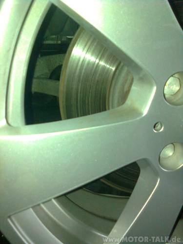

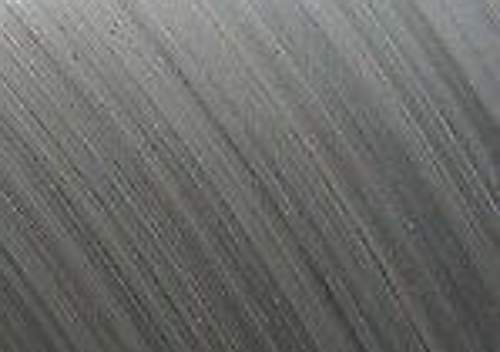

Hab mal ein par Bilder gemacht...
Sind die Rillen / Riefen tief, wenn man mit dem Fingernagel drüber geht?
So wie ich das einschätze, kommen die vom stehen durch Flugrost wurde noch nicht alles weg gebremst. Das legt sich nach ein paar Bremsungen wieder. Wie viel KM hat der Schwiegervater schon gefahren?
Wie ist der Zustand der Bremsbeläge?
Da hat mein vorschreiber recht das sind nur einpaar Streifen vom Flugrost. Einpaar mal kräftig bremsen und schon ist alles beim alten.
Aber wenn du ganz genaue gewissheit haben willst fahr doch zu MB und lass es dir da erklären.
Themenstarteram 15. April 2012 um 13:36
Dir Rillen merkt man deutlich wenn man mit dem Fingernagel drüberfährt . Vielgefahren ist er noch nicht .
Sind die Rillen tief oder merkt man nur den Unterschied, dass beim drüberstreichen mit dem Fingernagel beim Rost der Nagel eher hängen bleibt als an einer blanken Stelle?
Es lässt sich aber auch nicht ausschließen, dass der Vorbesitzer bzw. die Fahrer mehr als normal gebremst haben.

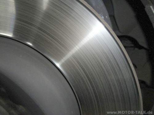

So sieht z.B. meine Scheibe vorne nach 53000 km aus.
Dsc09436

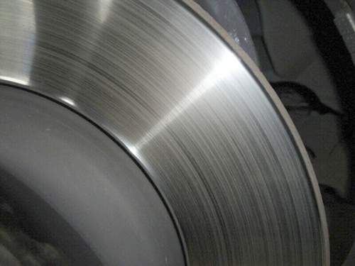

Hier nochmal die Bilder
Dsc09436
Dsc09435
