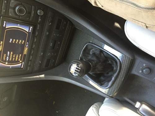

Ich Habe mir heute das Rns-e gekauft. Und habe gleich 2 fragen dazu. Die Wichtigste frage die sich mir stellt ist, was muss ich umpinnen damit das Navi an geht? Zur Info ich habe kein Bose und gehe sehr stark davon aus das dieser Adapter für ein Fahrzeug mit bose ist. Und meine zweite frage wäre, Wo bekomme ich eine passende Blende her das Navi stammt aus einem A4 und ist damit leider viel zu groß.
Die Blenden sind nicht bis überhaupt gar nicht zu bekommen.. mit ganz viel Glück mal auf ebay oder kleinanzeigen, oder ein defektes A6 Navi kaufen und umbauen. Ansonsten war das ein klassischer Fehlkauf.
Das war natürlich meine erste Anlaufstelle, ohne Erfolg. Aber das mit der Blende eilt auch nicht so. Viel wichtiger ist für mich die Kabelbelegung erstmal. Aber falls jemand noch eine Blende rumliegen haben sollte kann er sich gerne bei mir melden.
Die Kabelbelegungen stehen doch sowohl auf dem RNS-E als auch jedem anderen original Radio drauf..davon abgesehen, gibt es schon unzählige fertige Anleitungen wo haarklein alles Schritt für Schritt erklärt ist. 1 Minute googeln sollte mehr als ausreichend Ergebnisse bringen, wo du dich erstmal in das Thema einlesen kannst.
Super danke für den Tipp, wäre ich im Leben nicht drauf gekommen! Sollte ich noch mal Hilfe brauchen werde ich mich direkt an dich wenden! So und jetzt für alle anderen die dies hier lesen. Wie schon zu sehen ist der passende Adapter schon vorhanden alles passt von den anschlüßen her, Nur kriegt das Navi irgendwie keinen Strom. Ich denke das es an der Bose Verkabelung liegt bin mir aber da nicht hundertprozentig sicher. Wäre super wenn sich jemand melden könnte der das RNS-e ohne Bose System hat.
Geht's denn auch nicht an wenn Du auf den an/aus Knopf drückst oder nur per Zündschlüssel geht's nicht an..?
Keine Ahnung was daran so schwer ist, sich die passende Anleitung rauszusuchen und dann step by step zu befolgen. Dann klappts auch mit dem RNS-E. Und Bose hat rein gar nichts mit der Stromversorgung des Navis zu tun. Das braucht nur Plus und Masse, um es anschalten zu können.
