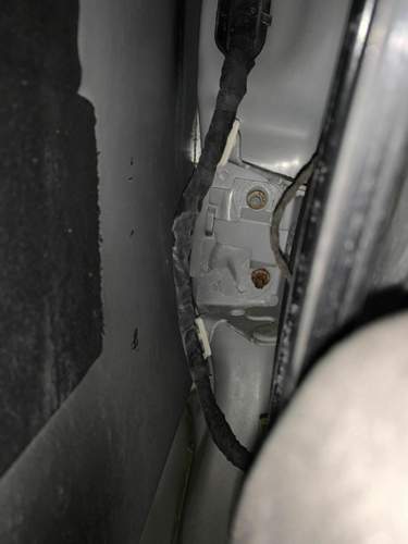

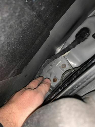

Hallo Gemeinde.
Habe mir vor genau einer Woche einen A6 2.7tdi avant aus 02/2006 seeehr günstig geholt.
Bei dem Preis musste ich einfach zuschlagen :)
Der Wagen hat jedoch unschöne roststellen. Einmal siehst man im Bereich der Fahrertür, besser gesagt unter der Dichtung, Blasen die vermutlich durch rost entstanden sind.
Zum zweiten hat es die Dichtung (beifahrerseite) gelöst. Wenn ich drunter schaue sehe ich ebenfalls ein paar roststellen.
Lt. Verkäufer und auch Porsche zell am see, wurden bereits im Jahr 2014 roststellen beseitigt (Türen und kofferraum)
Jetzt stellt sich mit die Frage, ob da beim freundlichen gepfuscht wurde. Speziell im Bereich der Fahrertür.
Audi gibt ja 12 Jahre Garantie auf rost. Vermute aber das aufgrund der hohen kilometerleistung, das ich keinen Anspruch mehr darauf habe und Audi sicherlich einen Weg findet, sich da raus zu winden.
Des weiteren wurde das service Heft nur bis ca 220tkm (im jahr 2011) geführt.
Aber wie gesagt wurde 2014 bereits nachgebessert.
Habt ihr ähnliche Erfahrungen gemacht? Was glaubt ihr welche Chancen ich habe, die stellen behandelt zu bekommen?
Ich hänge euch mal ein paar Fotos an.
Danke erstmal
Liebe grüße

Noch mal auf die Nacharbeit zurück zu kommen. Mittlerweile sind seit 1-2 Jahrzehnte nicht nur Audi aus verzinkten Blechen gefertigt.
Jeder Hersteller lässt beim Karosserie Zählpunkt, leichte Dellen etc. Ausschleifen. Das ist die günstigste Möglichkeit, für Großserien. Daher sind, je nach Fahrzeug besondere Bereiche immer im Spiel. Wie genannt... Das Dach beim Avant ist immer ein Thema. Oder die Türaussenbleche. Inklusive der Bördelkanten. Letzteres ist Produktions bedingt immer ein Thema. Scharfe kante am verzinkten Blechen, Oberflächenbeschichtung ist weg, durch den Laserbeschnitt an den vorher Verzinkten Teilen. Daher kommt das hier auch öfter vor, obwohl KTL (Kathodische Tauchlackierung), Lack und Feinabdichtung da drauf ist.
Die Oberfläche ist aber im Verzinkten Blech geschnitten, und die verzinkung gibt es da nicht mehr.
Das ist ein Nachteil, auch beim Widerschweißpunkten. Da beim Schweißpunkten immer die Zinkbeschichtung verbrennt.
Daher sind Karosserien gefertigt aus verzinkten Blechen, ansich trotzdem Anfällig.
Ebenso wie Nachträglich verzinkte Karosserien, da die Oberflächenbeschichtung nicht zwischen die Verschweißte Blechen kriechen kann.
Selbst modernere Mischbau Konstruktionen, wie z.b. Audi tt oder A8 etc. haben immer noch so ein Problem. Zwischen Stahl und Alu Blechen werden Hohlstanznieten, FDS (Fließlochformende Schrauben) oder WES (Widerstands-Element-Schweißteile) verwendet. Da gibt es Kontaktkorrosion, welches die Hersteller mit Strukturklebstoff dazwischen, vermeiden wollen.
Das Funktioniert aber nicht immer 100%

@tiramizu: Bedenk bei der Rostgarantie, dass es um Durchrostung von innen geht. Korrosion am Fahrwerk oder Unterboden wird da vermutlich schnell abgewunken werden können.
Ebenso Korrosion aufgrund von Steinschlag, unfachmännischer Instandsetzung (hier dann an den Instandsetzer innerhalb der Gewährleistung wenden) oder unreparierten Vorschäden. Ich denke, dass das mit den Türen abgewunken wird, aber man sollte trotzdem einfach versuchen, was geht.

Also, ich habe selten solche Behauptungen gelesen wie deine. Alle Bauteile sind verzinkt! Punkt!
Deine Vorwürfe treffen nicht zu, das diese nur in Korrosions gefährdeten Bereichen so sein soll! Quatsch hoch 10.
Es werden Verzinkte Blechen verwendet. Das ist nunmal so. Schwarzblech, also unverzinkte Blechen benutzt der VW Konzern schon seit Jahrzehnten nicht mehr. Bei Hochfesten Warmumformten Blechen, ist eine Beschichtung aus Aluminium - Silizium drauf (wird aber erst seit etwa 8 Jahren benutzt, am A6 4F gibt's das nicht)
A6 Motorhaube ist übrigens Serie, in Alu... wie die Kotflügel... schwer das es dort Rostet. Wie du es als Beispiel nennst.
Alle anderen Stahlteilen sind wie gesagt verzinkt.
Der Rost kommt durch Nacharbeit in der Serie, durch Schleifen der Blechen, dadurch wird die Zinkschicht entfernt. Dann Rostet es auch, keine Frage. Speziell das Dach beim Avant, weil die Lötnaht zum Seitenteil oft n.i.o. war auf der Länge. Da wurde oft nachgearbeitet. Ebenso Türen, und deren Löcher für Zierleisten. Im Lichttunnel der Rohbaunacharbeit immer Wellig, daher nachgeschliffen und deshalb Zink ab...
Daher passt das nicht, es wäre nur in Korrisions gefährdeten Bereichen mit Zink...
Ich Arbeite jetzt 25 Jahre als Karosseriebauer, in der Forschung und Entwicklung von Volkswagen. Und deine Geschichte trifft halt nicht zu, und ist halbwissen.
