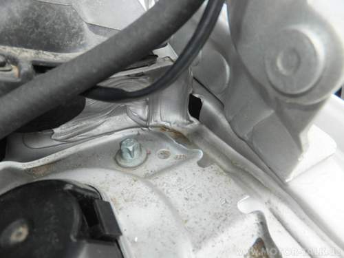

kann jemand paar Fotos machen wo die Rost stellen zu finden sind..habe BJ 10-2008/Mopf und konnte nichts finden..Türe-Heckklappe-Motorhaube..das Auto steht sein knapp 4 Jahren in Freien..

Wie eingangs erwähnt, habe ich meinen Freundlichen suchen lassen. Der weiss schliesslich am besten wo etwas zu finden ist. Ich hätte aufgrund der Foren-Beiträge hier beispielweise eher nur die Türen untersucht. Er hat aber z.B. auch den Tank als betroffen deklariert.
Ich habe anschliessend seine Fotos am Bildschirm gesehen. Ausdrucken oder weiterleiten wollte er sie mir auf Nachfrage nicht ("... nee, das geht nicht, das ist Eigentum von Mercedes ...";). Ja, schon klar - ich würde auch keine eigenerstellten Beweise zu einem Thema unkontrolliert distributieren, das ich eigentlich möglichst lautlos halten will.
Mein Tipp: machs wie ich. Lass den Freundlichen suchen. Findet er was, so ist gut bzw schlecht. Findet er nix, ist es besser. Ich würde mir dabei keine Sorge machen, dass er absichtlich nix finden will. Weil beim nächsten Service ich ihn eh wieder suchen lassen würde.
