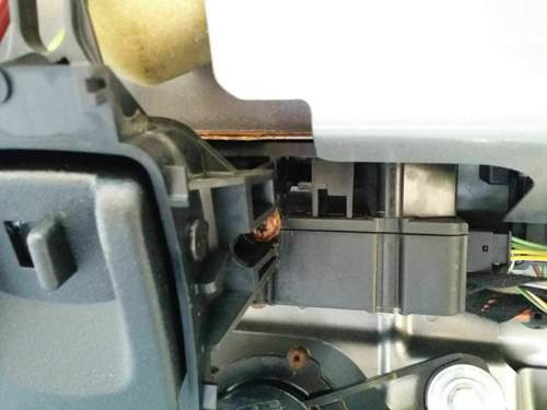

Bis auf die Rückwandtür meines S211er kann ich nicht meckern. Das ist jedoch ärgerlich genug, da unnötig.
20141230-120220
20141230-120241
20141230-120300
+6
Schaut nicht gut aus. Bevor du da viel herumbastelst und Geld reinsteckst lieber gleich nach einer anderen Rückwandtür schauen ... der Falz ist erledigt. Das kommt wieder.
